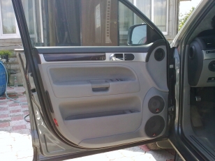

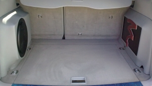

Поскольку Delta и штатная акустика не устраивают, решил заняться апгрейдом своего турика (пока идет подготовительно-закупочная стадия)
Головное устройство Pioneer AVIC-F900BT стоимость 28000 р. (заказано) http://www.pioneer-rus.ru/ru/product...0BT/index.html Выбор обусловлен потребностью в навигации, достаточной музыкальностью пионеровских продуктов, относительно невысокой стоимостью, и, ИМХО, неплохо смотрится)
Усилитель - пока под вопросом, буду консультироваться у специалистов (Ваше мнение, уважаемые одноклубники, также очень важно) бюджет до 1000 $
Фронт Focal Polyglass 165 VR3 стоимость 10500 р. (приобретено) http://www.audiomobile.ru/texts/18479.html
Тыл Focal Polyglass 165 VRS стоимость 8000 р. (приобретено) http://www.bassmechanika.ru/katalog/...yglass-165-vrs
Саб Focal Polyglass 33 V1 стоимость 5100 р. (приобретено) http://www.avtozvuk.com/az/2006/07/096-115focal.html
Решетка-гриль Focal GR330 стоимость 790 р. (приобретено)
Установочная рамка 2DIN Metra 95-9009 стоимость 955 р. (приобретено)http://www.techhome.ru/catalog/item.asp?pid=25402561
Адаптер CAN шины Dietz 63322 стоимость 130 Евро (заказан на Ebay.de)
Переходник для Touareg под указанный адаптер Dietz 61321 стоимость 30 Евро (заказан на Ebay.de)
Переходник г/у Pioneer для управления кнопками на руле Dietz 61408 стоимость 12 Евро (заказан на Ebay.de)
Переходник для антенны Signat SMK447230175 стоимость 1450 р. (приобретен) http://www.techhome.ru/catalog/item.asp?pid=34801CE8
Для интересующихся ссылка на каталог Dietz http://www.dietz-e.biz/dietz_kat2008.pdf
Шумоизоляция дверей и багажного отделения стоимость около 15000 р. в Автоэлектронике (предстоит)
Установка всего вышеперечисленного с изготовлением подиумов под фронтальную акустику, ящика-стелс для саба и т.д. стоимость ???? в Автоэлектронике (предстоит)
По прибытию в СПб заказанного на Ebay приступлю к реализации. Ждите фото.
Все успешно завершилось.Смотрим и читаем отчет.
Фото (полноразмерные смотрите в галерее):
Смета ))):
Головное устройство Pioneer AVIC-F900BT - 28000 р.
Установочная рамка 2DIN "оригинал" 331320-10 - 1800 р.
Адаптер CAN шины Dietz 63322 + переходник для Touareg под указанный адаптер Dietz 61321 + переходник г/у Pioneer для управления кнопками на руле Dietz 61408 - все вместе 7350 р. с доставкой из Германии
Переходник для антенны Dietz 8516 - 1690 р.
Переходник антенный ISO->DIN короткий прямой - 10 р.
Усилитель Focal FP 5.500 стоимость 18000 р.
Провода и разъемы DAXX S56, S52, V55, P04, T08, T45
Предохранитель Stinger GANL80
Стоимость:
1.Оборудование - 81280 р.,
2.Работы (включая: провода и проч., установка головы, шумоизоляция всех дверей+шумоизоляционные материалы, изготовление подиумов под твиттеры+обтяжка замшей+замша, изготовление подиумов под фронтальную акустику+обтяжка винилом+винил, изготовление корпуса сабвуфера+обтяжка винилом+винил, изготовление подиума и фальшпанели усилителя+обтяжка фальшпанели винилом+винил, изготовление элементов обшивки багажника+обтяжка карпетом+карпет) - 55000 р.
Итого : 136240 р.
Выражаю огромную признательность компаниям "Петеркомп" и "Автоэлектроника" за предоставленные скидки и теплое отношение.
