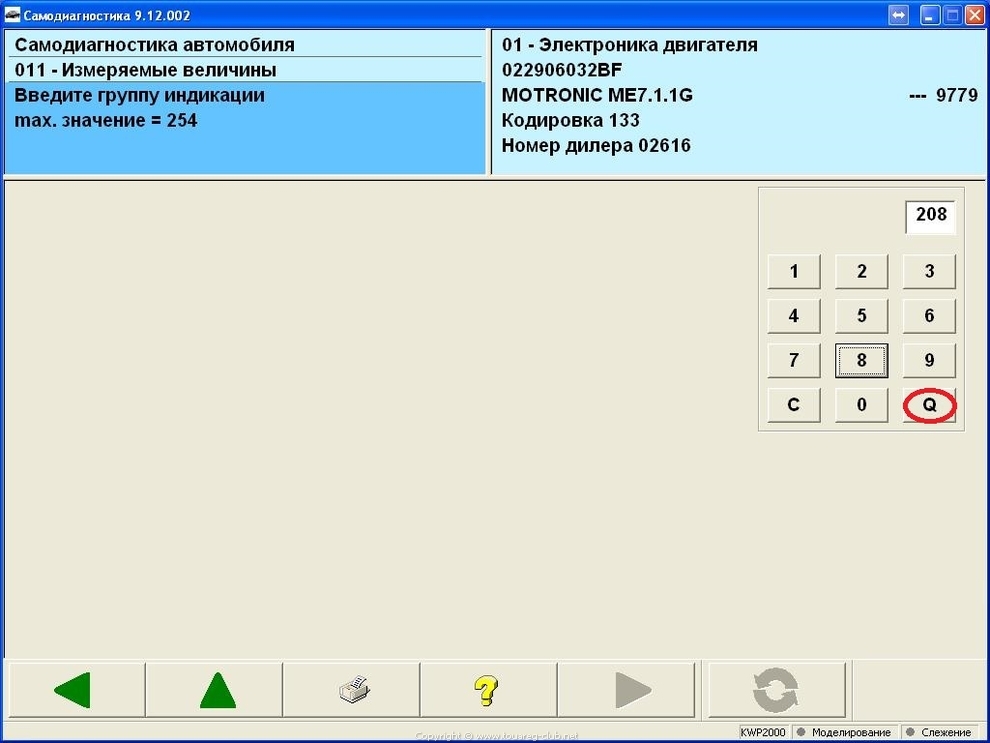

По умолчанию Проверка состояния цепей V6 3,2 с помощью VAS-PC и диагностического адаптера VAS5054A

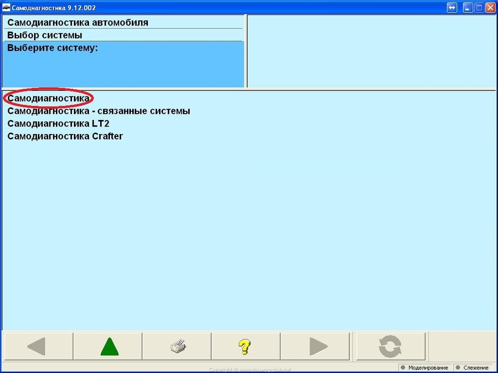

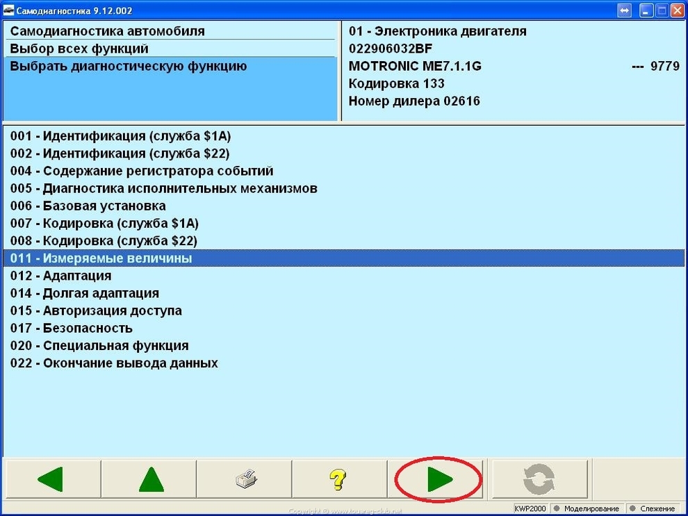

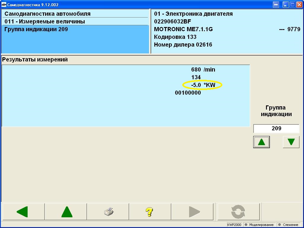

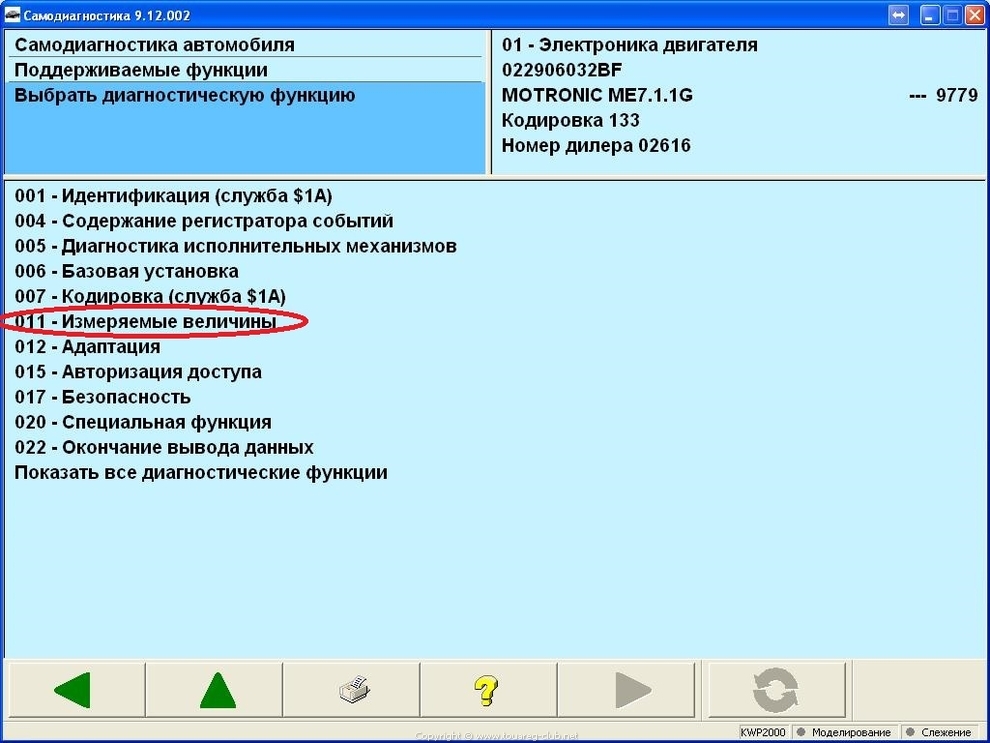

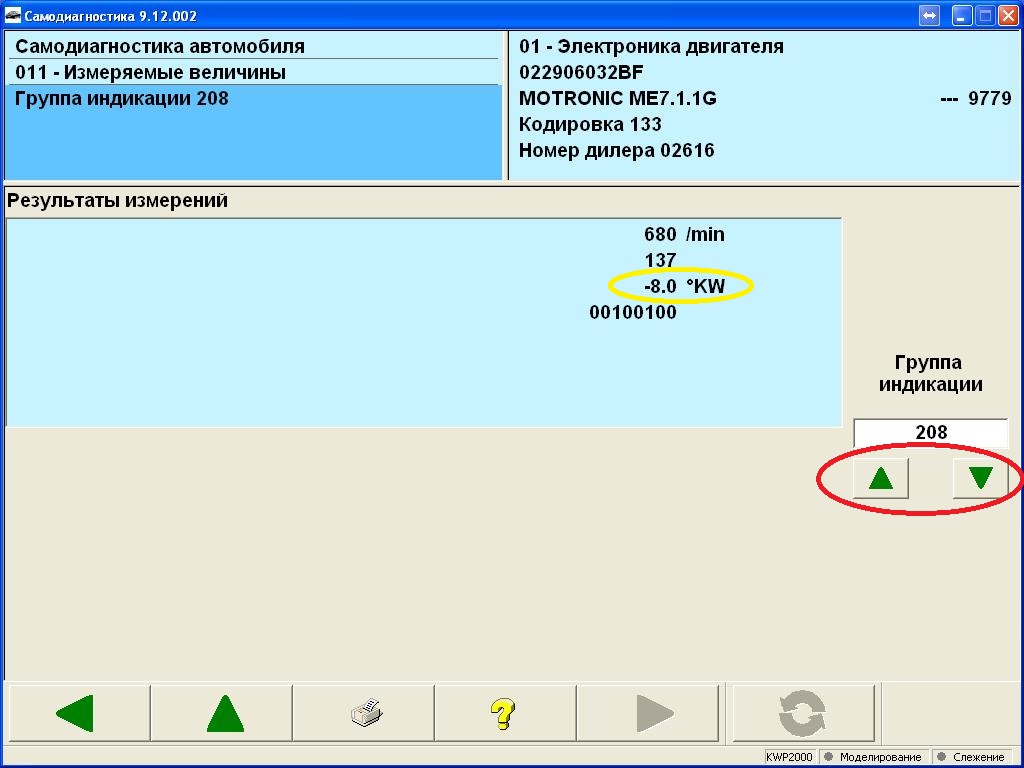

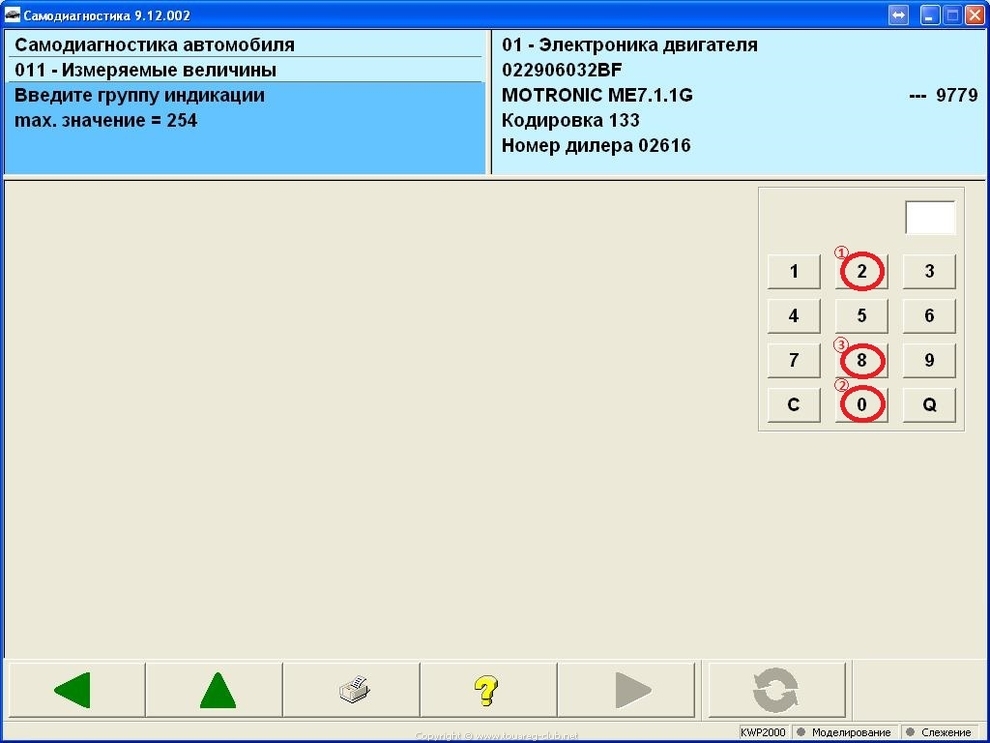

Доброго дня!
Картинки о том, как проверить состояние цепей V6 3,2 с помощью VAS-PC и диагностического адаптера VAS5054A.
Измерения необходимо произвести на холостом ходу.
1
2
3
4
5
6
7
8 Это показания 208 группы
9 А вот это уже 209 группа
