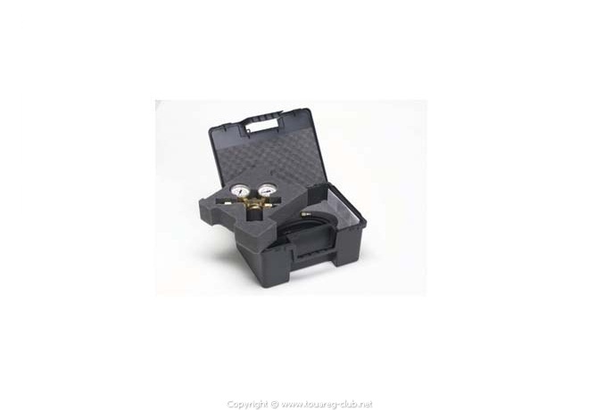

Далее,у каждого ОД обязана быть установка по азоту,узнайте,если её нет то сообщайте на горячую линию,им настучат по шапке и заставят её приобрести (стоит относительно недорого,для ОД это вообще копейки.)
Причина по которой не справляется фильтр-осушитель,он очень маленький и соответственно быстро наполняется влагой и не справляется,сделано это как раз из-за закрытой схемы,т.к. предполагалось что подкачка снаружи даже если и будет то в очень ограниченных количествах,а так система закрыта,но получилось как всегда не так как рассчитывали из-за мудней на сборке,в этом плане хорошо бы нормальный большой фильтр как на лексусах и крузаках,вообще как он сказал задумано очень хорошо и должно работать просто идеально в любых условиях.
Кстате требуйте этот фильтр тоже менять,т.к. он уже с влагой и из-за него она опять попадёт в систему,в идеале надо так : просушить,всё выкачать,прогнать несколько раз азотом,заменить фильтр-осушитель. Что мог узнал,если что звоните нашему ОД Экскурс т. (342)2195577.

- Вы понимаете, что замена стойки не поможет? Машина будет приседать не на одно, а сразу на 2 или 4 колеса? Вы понимаете, что система должна быть накачена азотом, а перед этим просушена?
- У нас нет установки. Я, говорит, звонил в "ВОЛЬФ", у них тоже нет.
- Позвоните, говорю, в Пермь, у них есть. И вообще это редуктор, который стоит 200 Еур со штуцером, и баллон азота 99,9% за 1200 рублей... Вот, говорю, его (Набор для заправки пневмостоек подвески) артикул: ASE42500700000, а вот VAS/VAG номер:6629, и вот написано, что "Применение описано в соответствующих разделах электронных справочников ELSA или Autodata"

- Вы понимаете, что без просушки системы и без азота, это все "мертвому припарки"?

1 - Пока ждем стойку, просушиваем в покрасочной камере пневмосистему и заполняем ее осушенным воздухом;
2 - До замены стойки, контролируем что из всего этого получится...
3 - До конца недели все проблемы с машиной должны быть решены
4 - Они заказывают установку для закачки азота, и приглашают меня на замену воздуха азотом;

Подключили баллон, и понеслась...
1. Протестили что имеем:
Как видно, количество газа и его давление уменьшились (против 118barl / 9,3bar)
2. Установили машину в положение "Нормал" и накачали азот.
3. Установили машину в положение "Сильное бездорожье" и еще накачали азот.
4. Отключили баллон и прогнали по всем режимам, излишки газа вышли через обратный клапан, после сняли параметры при определенных положениях...
- в положении "сильное бездорожье"
- в положении "нормально"
- в положении "погрузка"
Заметьте, количество воздуха "устаканилось" на 143 barl

Инструкции по заливке антифриза в ресивер:
Сначала курим наш форум, форумы Audi, MB и RR...
Тут http://www.touareg-club.net/forum/sh...8&postcount=23
и тут http://www.audi-club.ru/forum/showthread.php?t=332893 например...
с обязательно читаем это:http://vwts.ru/vw/touareg2/touareg_2..._chast_rus.pdf
Далее собираемся с духом и...
1. При наличии азота (у ОД например):
1. Добираемся до ресивера (с лева, снизу, под кожухом)
2. Откручиваем штуцер с трубкой
3. Захерачиваем в отверстие с помощью шприца (у меня был 10 ml) антифриз в количестве - по желанию...
4. Собираем все обратно
5. Прикручиваем азот и вдуваем 17 bar
6. 3-4 раза гоняем подвеску ом минимума к максимуму....
7. Собираем все как было
8. Радуемся!!!
2. При отсутствии азота (в гараже, своими силами):
Для того, чтобы не замарачиваться с азотом, нужно заблокировать пневму кнопкой (режим домкрата)
Режим установки на подъёмник
В автомобилях с системой регулирования дорожного просвета при замене колеса или при поднимании автомобиля на подъёмнике для отключения регулирования дорожного просвета нужно включать режим работы подвески для установки на подъёмник. В противном случае при вывешивании колеса (колёс) система будет пытаться отрегулировать его положение относительно кузова.
Включение
● автомобиль стоит;
● зажигание включено;
● стояночный тормоз включён;
● нажать клавишу Lock и удерживать её нажатой дольше 5 секунд.
Лучше всего сделать это в режиме "Сильное бездорожье" - т.к. в этом режиме весь газ находится в стойках! А в ресивере при этом минимальное давление!!!
А далее делаем:
4. Собираем все обратно (вообще все)
5. Заводим машину и курим вокруг нее 40 минут!!!
6. Разблокируем пневму
Выключение
7. 3-4 раза гоняем подвеску от минимума к максимуму....
8. Дня 2 ездим в режиме "Бездорожье" для профилактики (пневма в этом режиме максимально "живет своей жизнью"
и... Радуемся!!!
