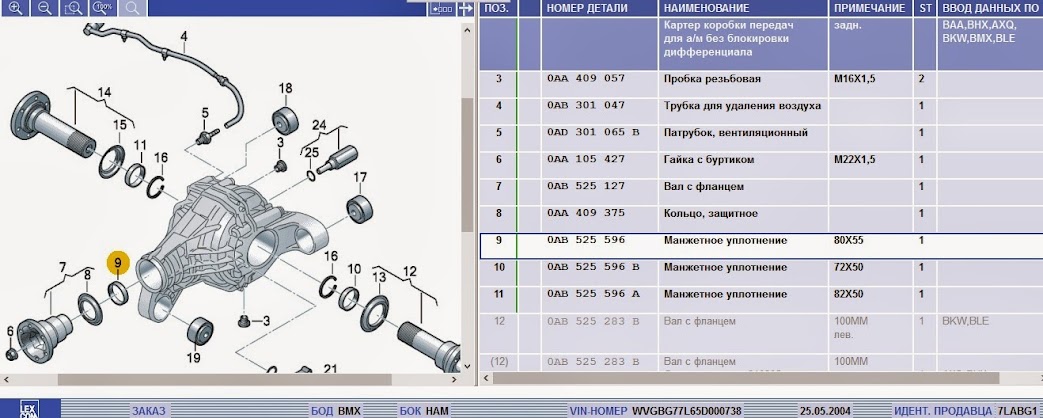

Всем привет! Вот сегодня утром я увидел под своим авто пару капель масла. Залез и увидел, что засопливел дифференциал в районе фланца:
Вот думаю, надо менять сальник, но хотел посоветоваться, что для замены нужно. Если кто-то уже сталкивался с данной проблемой, то подскажите пожалуйста достаточно ли будет заменить только манжетное уплотнение (на фото №9) или что-то нужно ещё приобрести:

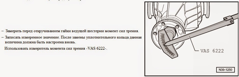

А теперь самый главный вопрос: в ELSA пишут, что обязательно нужно замерить силу трения ведущей шестерни, а при сборке отрегулировать и установить такие же показатели:
Как Вы знающие люди думаете, на сколько данное действие обязательно?

Это рабочая характеристика, поэтому ее и предписано восстановить.

shuraa, без такого прибора значит не обойтись?

Думаю нет. Динамометрический ключ всегда нужен при настройке мостов. Уточнить можете тут http://reduktor.nsk.ru/folksvagen-tuareg/ .

shuraa, ну на сколько я понимаю, VAS 6222 - это не динамометрический ключ, а измеритель момента сил трения.

это именно динамометрический ключ. просто переводил гуманитарий....

usha, Да нет наверное:
Динамометрический ключ - № V.A.G 1576
Измеритель момента сил трения -VAS 6222

Усилие не большое, поэтому ключом не измерить.

kobraosn, Желательно, но если опыт, то можно и на ощупь отрегулировать! По моему надо новую гайку и распорную втулку (желательно)!!!

kobraosn, Она есть в теме по ремонту заднего или переднего дифа, но это уже чисто моё мнение (как человека занимавшегося ремонтом редукторов), можно просто вместо новой её использовать дополнительную шайбу, т.к. её задача зажимать внутреннюю обойму малого подшипника и удерживать её от проворота (т.е. если не будет достигнуто зажатие втулки, то есть шанс проворачивания подшипника и износ хвостовика редуктора!!! Т.е. лучше на несколько градусов перетянуть гайку, чем недотянуть!!!) Но это всё когда делаешь сам для себя и надолго, хотя если подшипник сидит хорошо на хвостовике, то я думаю можно и обойтись косвенным способом затяжки, т.е. если фланец не меняется, то метишь расположение его относительно хвостовика и самым точным инструментом меряешь выступание хвостовика из фланца, а при затяжке контролируешь чтоб этот размер был не меньше (если сильно перетянешь, то придётся менять втулку или подкладывать шайбу!!!), желательно чтоб был чуть-чуть больше (сотые доли мм)!!!

Серый V10, привет! Подскажи пожалуйста, как знающий человек. Нужно ли при замене сальника менять кольцо защитное (№8 на 2-ом рисунке)?

kobraosn, НЕТ!!! И ни кому не советую, только когда своё уже не подлежит восстановлению!!!
Я писал, как бы я стал делать!!!

kobraosn, Как решил вопрос? У наших диллеров нет этого VAS 6222.

Vasko Пока собирал советы, настраивался, просто перестало сопливить.
