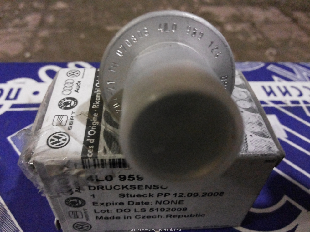

Почитав разные мнения о датчиках, я принял решение и приобрёл оригинальный датчик 4L0959126. Хотя там где я его заказывал мне сказали, что он по моей машине не пробивается. Я объяснив ситуацию, мнения и рассказы наших форумчан и взяв под свою ответственность, мне его согласились всё-таки прислать. Вот он "красавец"

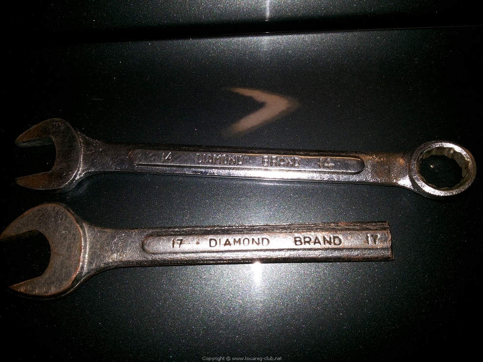

Снимаем фишку и берём два рожковых ключа на 17 мм и примерно на 15 мм. В ELSA написано, что ключ на 17 мм должен быть совсем коротким, да и люди на форуме говорят то-же самое, хотя вот посмотрите для наглядности. Ключ на 17 мм я отпилил совсем не много, а ключ на 14 мм расточил:
