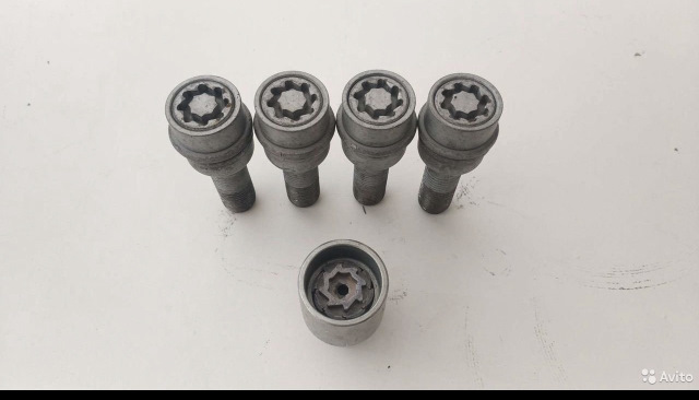

Добрый день всем.
Коллеги, ищу в Самаре владельца Туарега, кто сможет поделиться секреткой, чтобы заменить секретные болты на обычные. Мою секретку сломали на шиномонтаже, ездил в оф центр, там сказали, что нужная секретка у них также сломана, в аудицентре тоже не нашлось подходящей. На шиномонтаже предлагают привариваться и выкручивать, но для меня это варварварство. Хотя бы открутить три болта (не трогая тот на котором секретка поломалась - там "синий" мастер при закручивании походу перестарался и без варварства никак)

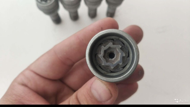

Этого типа секретки нормально выкручиваются не особо вандальным образом, без сварки. Лично делал, набивал многогранную головку, размер не помню уже, и откручивал. Головки хватало на пару болтов точно.
Даже и не думайте об этом (испортят диск), следуйте рекомендации камрада ROTEX
Головка на - 17,граней - 12 (забивается аккуратно вплотную на секретку и выкручивайте).
П.С. побывал в этой ситуации.
Добрый день.
Это как получается, вы брали и набивали обычную головку на внутреннюю часть секретки и откручивали?
Мы пытались с шиномонтажниками хитрыми головками с противозаходами (импрессионные, чтоли) открутить, но они надеваются на внешнее кольцо, а оно прокручивается и ничего не получилось.
