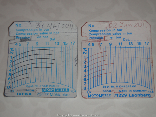

Старый 05.06.2011, 23:11 (23:11)   #14
Stormproof
Город: Рига
Регистрация: 27.05.2011
Stormproof Младенец
Доброго времени суток !!!
Хотел поделиться проблемой. Менял свечи на своем Туареге 3.2л 2005 год,двигатель БМВ.
Заодно сказал проверить компрессию. Результат : 1-5 цилиндры-компрессия 12бар, 6 ой- 8бар.
Опечалился,поехал на следующий день к ОД. Там замерили,получилось на всех цилиндрах почти одинаково - 8 бар. Чувствую придется ехать еще и третий раз мерить. Может кто сталкивался с такой проблемой ? Может износ цепи или гидрокомпенсаторов ? Машина работает нормально.Тяга хорошая,не дымит.
Заранее Спасибо !!!
