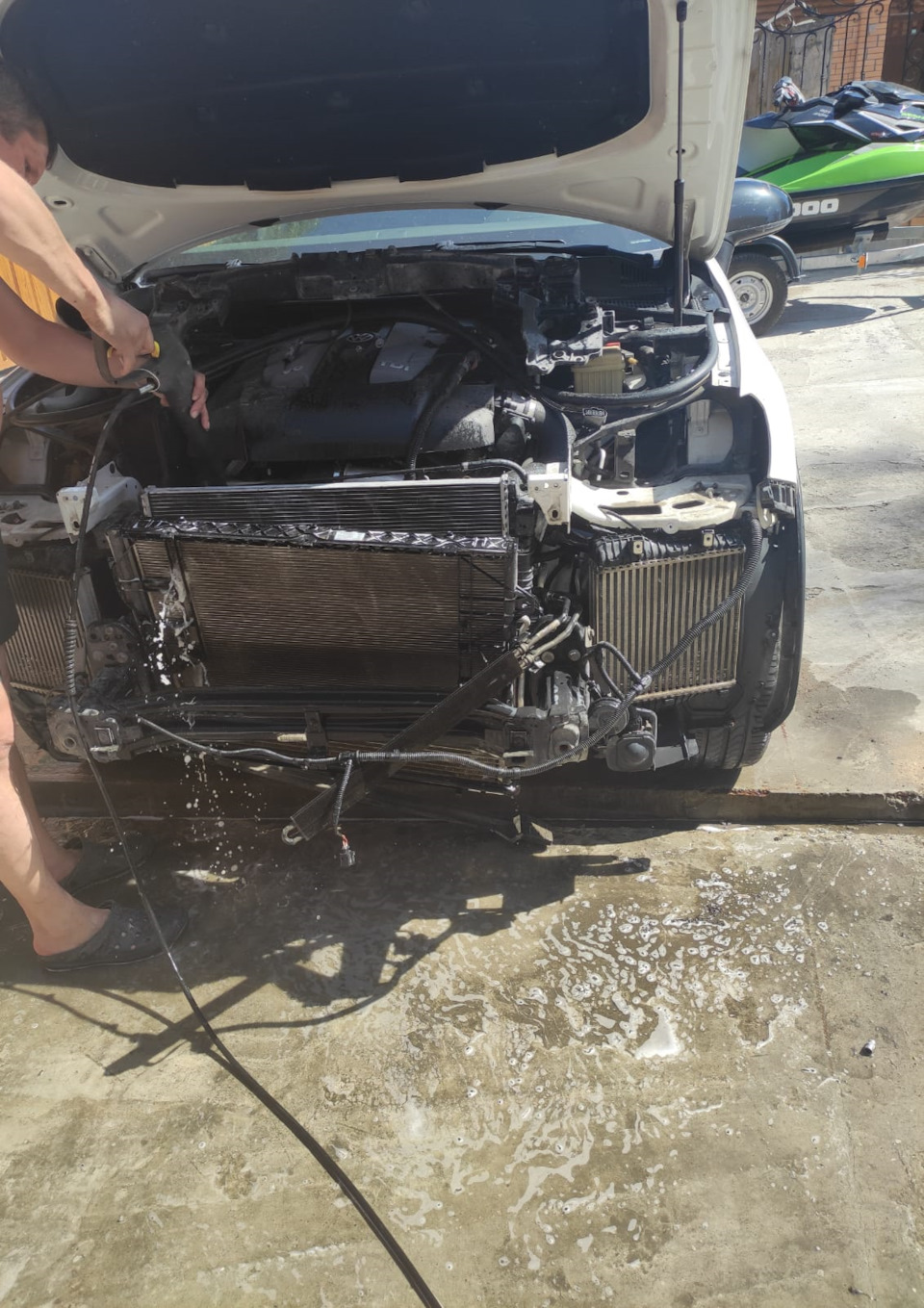

Bratuha, Огонь но вентилятор снимать это то ещё удовольствие.... Обратно бы также умудриться запихать)))

LAX9, Вам показалось что грязи не много) у меня тоже не прям много было, что смог выдул компрессором, после керхером и химией вот тогда была настоящая грязь....
Думаю половину подкрылка надо чем то заклеить, возможно не будет так засерать его.
