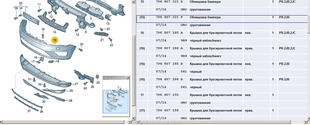

ПЕРЕДНИЙ БАМПЕР
7P6 807 221 F GRU - облицовка переднего бампера
7P6 854 661 D 041 - решетка боковая левая
7P6 854 662 D 041 - решетка боковая правая

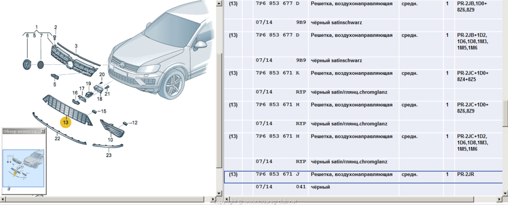

7P6 853 651 M ZLL - решетка радиатора верхняя
7P6 807 185 B041 - крышка буксировочной петли левая
7P6 807 186 B041 - крышка буксировочной петли правая
7P6 853 601 C FOD - эмблема

7P6 853 671 J 041 - решетка радиатора нижняя

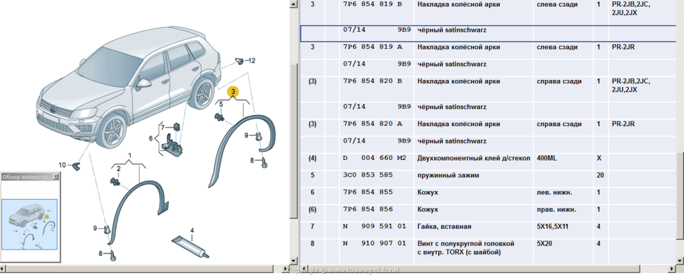

КОЛЕСНЫЕ АРКИ
7P6 853 717 G GRU - накладка колесной арки слева спереди
7P6 853 718 G GRU - накладка колесной арки права спереди
7P6 854 819 A 9B9 - накладка колесной арки слева сзади
7P6 854 820 A 9B9 - накладка колесной арки справа сзади

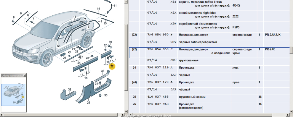

ПОРОГИ
7P6 854 939 N GRU - накладка на порог левой передней двери
7P6 854 940 N GRU - накладка на порог правой передней двери
7P6 854 949 J GRU - накладка на порог левой задней двери
7P6 854 950 J GRU - накладка на порог правой задней двери

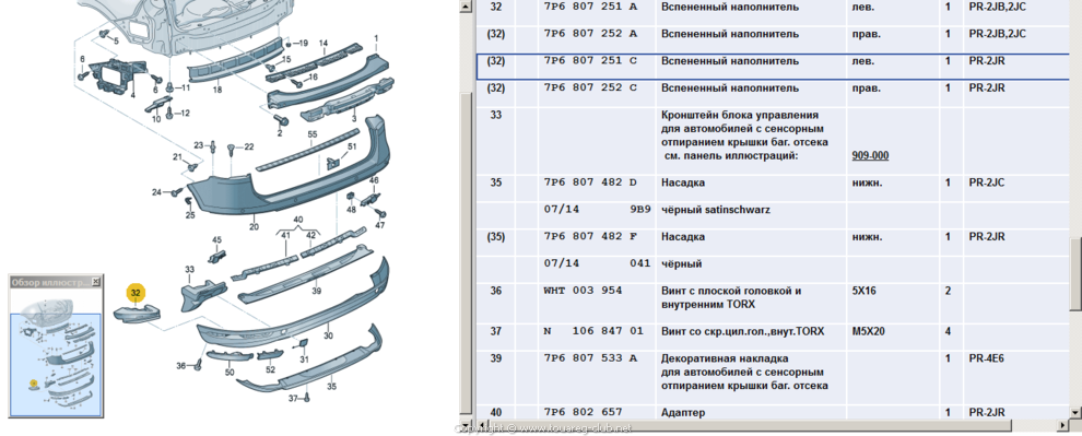

7P6 807 521 K GRU - спойлер заднего бампера
7P6 807 252 C - вспененный наполнитель (правый)
7P6 807 251 C - вспененный наполнитель (левый)

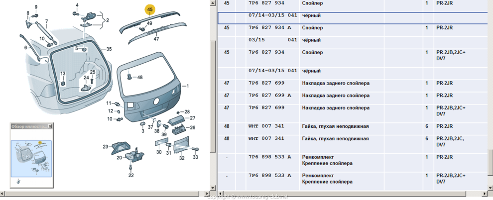

СПОЙЛЕР
7P6 827 934 A 041 - спойлер
7P6 827 699 A - накладка заднего спойлера

Бампер передний в сборе, для VW Touareg FL, R-line.
7P6 807 221 FGRU Облицовка бампера
7P6 807 061 H9B9 Спойлер бампера переднего
7P6 807 110 B9B9 Спойлер нижний центральный
7P6 807 155 GRU Крышка буксировочной петли левая
7P6 807 156 GRU Крышка буксировочной петли правая
7P6 807 185 B041 Покрытие
7P6 807 186 B041 Крышка буксировочной петли правая черная
7P6 807 287 E Кронштейн номерного знака
7P6 807 489 HGRU Накладка противотуманной фары левой
7P6 807 490 HGRU Решетка противотуманной фары левая
7P6 807 819 9B9 Накладка спойлера переднего левая
7P6 807 820 9B9 Накладка спойлера переднего правая
7P6 853 245 2ZZ Молдинг спойлера центральный
7P6 853 253 2ZZ Молдинг спойлера левый
7P6 853 254 2ZZ Молдинг спойлера правый
7P6 853 651 MZLL Решетка
7P6 853 671 J041 Решетка бампера центральная
7P6 854 661 D041 Решетка бампера левая
7P6 854 662 D041 Решетка бампера правая
Про верхнюю решетку спасибо, заменил в перечне.
7P6 807 185 B041 и 7P6 807 186 B041 - это крышки буксировочных петель, просто левая и правая соответственно. Также добавил, спасибо.
7P6 807 287 E (Кронштейн номерного знака) - такой же идет в комплектации с комфортным исполнением бампера 2JC... по факту он не требуется для заказа...
7P6 807 489 HGRU и 7P6 807 490 HGRU - это накладки противотуманных фары левой и правой соответственно. Тоже не нужны, т.к. совпадают с комплектацией 2JC (нужны только тем у кого комплектация 2JB - если я правильно понимаю, то это базовая комплектация, где низ бамперов и пороги - черный пластик).
7P6 807 819 9B9 и 7P6 807 820 9B9 - Накладки спойлера переднего - та же история. Полное совпадение с 2JC. Кстати, если у кого машина с адаптивным круиз-контролем, то к артикулам перед 9B9 добавляется литера "А"
7P6 807 061 H9B9 Спойлер бампера переднего - не требуется тем, у кого 2JC
7P6 807 110 B9B9 Спойлер нижний центральный - не требуется тем, у кого 2JC
7P6 853 245 2ZZ Молдинг спойлера центральный - не требуется тем, у кого 2JC
7P6 853 253 2ZZ Молдинг спойлера левый - не требуется тем, у кого 2JC
7P6 853 254 2ZZ Молдинг спойлера правый - не требуется тем, у кого 2JC

Доброго время суток ! Может кто знает чем отличаются накладки на двери R-line,
7P6 854 939 C GRU - накладка левой передней двери
7P6 854 940 C GRU - накладка правой передней двери
7P6 854 949 C GRU - накладка левой задней двери
7P6 854 950 C GRU - накладка правой задней двери
7P6 854 939 J GRU - накладка левой передней двери
7P6 854 940 J GRU - накладка правой передней двери
7P6 854 949 J GRU - накладка левой задней двери
7P6 854 950 J GRU - накладка правой задней двери
7P6 854 939 N GRU - накладка левой передней двери
7P6 854 940 N GRU - накладка правой передней двери
Индекс (N, J и т.д.) меняется в зависимости от того, к какой комплектации применима эта накладка - к 2JB, 2JC, 2JU, 2JX, 2JR... соответственно и вид накладки будет отличаться... это может быть стандартная плоская накладка грунтованная, может быть грунтованная накладка в стиле R-Line, может быть стандартная плоская но пластиковая накладка...
