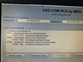

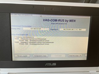

Собственно после замены АКБ заводится со 2 раза. Первый пуск молотит до предела, второй пуск без проблемная заводка. Даже если первый пуск на 1-2 сек то второй заводится без проблем.
Учитывая что после замены АКБ проблема с кучей ошибок ушла, поводов для истерики стало меньше
По ошибкам -стираю, запуская и появляется:
Или еще вариант

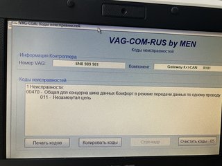

Так же постоянно висит по CAN шине (но мне кажется она и раньше была всегда)

Ошибка по каншине - это скрутки под ковром, там шина - комфорта. на запуск не влияет никак.
Остальное - надо искать почему свечи горючку так неохотно поджигают. Причин с пару десятков может быть. .. если переставить свечи, катушки 6 на примеру 2й цилиндр - меняется что либо?

На мой взгляд ошибка 18711 обуславливает всё остальные проблемы. (кроме КАН)
Негерметичность. А там... куча трубочек, КВКГ, прокладка впускного, и даже трещина в нем. Фронт работ есть по поиску "дыры".
ну да дымогенератором неплохо бы давануть, сразу стало понятно где подсос
