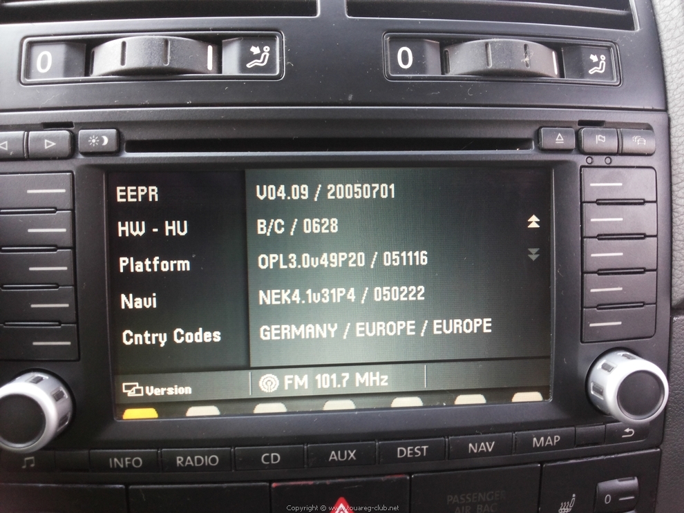

Задался я целью по обновлению прошивки до последней версии на данном девайсе. Посмотрел, что у меня сечас стоит на данный момент:

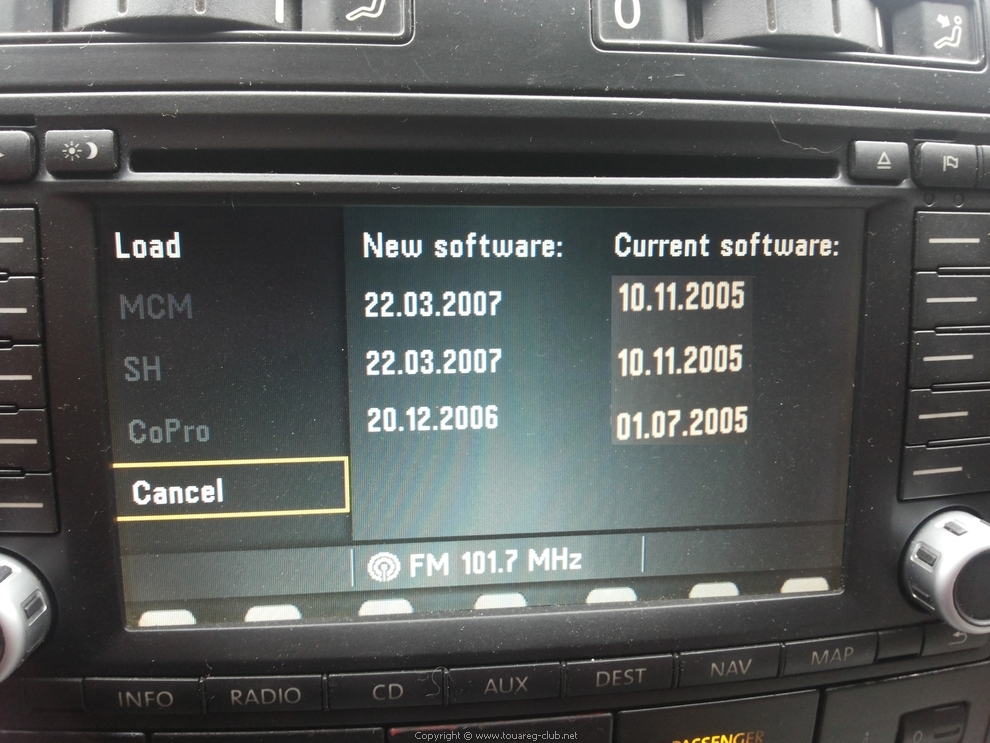

А далее вот такое:
После этого я встал в ступор и не мог понять, почему так. Почему на дисплее появились только данные старой (актуальной-установленной) прошивки, а данных новой прошивки столбец пустой?

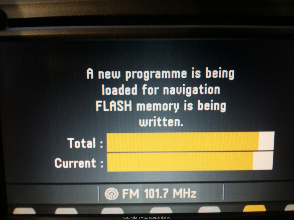

После этого нажимаем клавишу "LOAD" и наблюдаем вот такие окна загрузки:

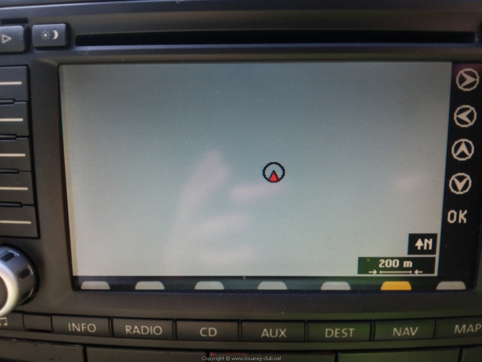

Когда увидел, что там ни чего не работает кроме индикации поворота колёс, я начал снова ломать голову. Шевелил антену, заново перепрошивал (брал прошивку из других источников), перепрошивал на заведённом авто и пробовал просто с включенным зажиганием. Вставляя диск прошивки, после его загрузки наблюдал вот такой экран где установленная прошивка соответствует новой:
