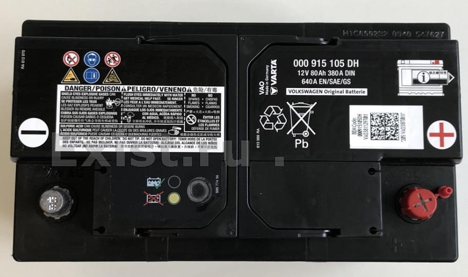

всем привет,
вопрос: по Vin корректно будет подбирать АКБ, без заглядывания под коврик?
моему родному в этом году исполняется 13 лет и он труп =)
уже два раза приходилось открывать машину через лампочку (питание подавал на клемму от подсветки номера). один раз оставил на габаритах в ночь, а второй раз пока мыл на мойке.
делаю вывод, что его время пришло (даже после 40 минут езды по городу, после постановки на охрану, машина уже с брелка не открывается, только через личинку замка и естественно не заводится сверкая гирляндой).
по вин вот такая инфа: Батареи J0R АКБ 380A (80 А·ч)
Артикул 000 915 105 DH
Бренд VAG
Наименование Батарея аккумуляторная, 12В 80А/ч
- т.е. это обычный не AGM?
и
на замену будет достаточно Exide _EB802 ?
Батарея аккумуляторная "Excell", 12В 80А/ч

всем привет,
Бренд VAG
и на замену будет достаточно Exide _EB802 ?
У меня по ВИН такой же, да - обычный, пока не купил новый и не полез менять ничего не открывал.
Поставил Exide EB800 - параметры один в один с родным. При прописке только поменял последнюю цифру "серийника"
802 получше по току,но ниже (175мм ) вместо 190 мм - есть риск, что клема не дотянется.
https://www.exidegroup.com/uk/en/battery/EB800
https://www.exidegroup.com/uk/en/battery/EB802

спасибо всем писал инструкции по замене. з
заменил аккумулятор. было/стало (оказалось, что родной с 2012 года тоже установлен EXIDE)
новый хоть и меньше по размерам, встал и подключился без проблем.
завис с заменой на два дня, после покупки аккумулятора, т.к. для откручивания болтов под сидением необходима бита spline m10. пришлось заказывать на OZON за 185 руб. (в трех автомобильных магазинах и Лемана Про ее не нашел.) есть и дешевле, но короче.
p.s. берите с собой на замену пылесос, под сидением столько всего интересного )))
черный - новый,
белый - старый
https://postimg.cc/gallery/NfCXxhN
