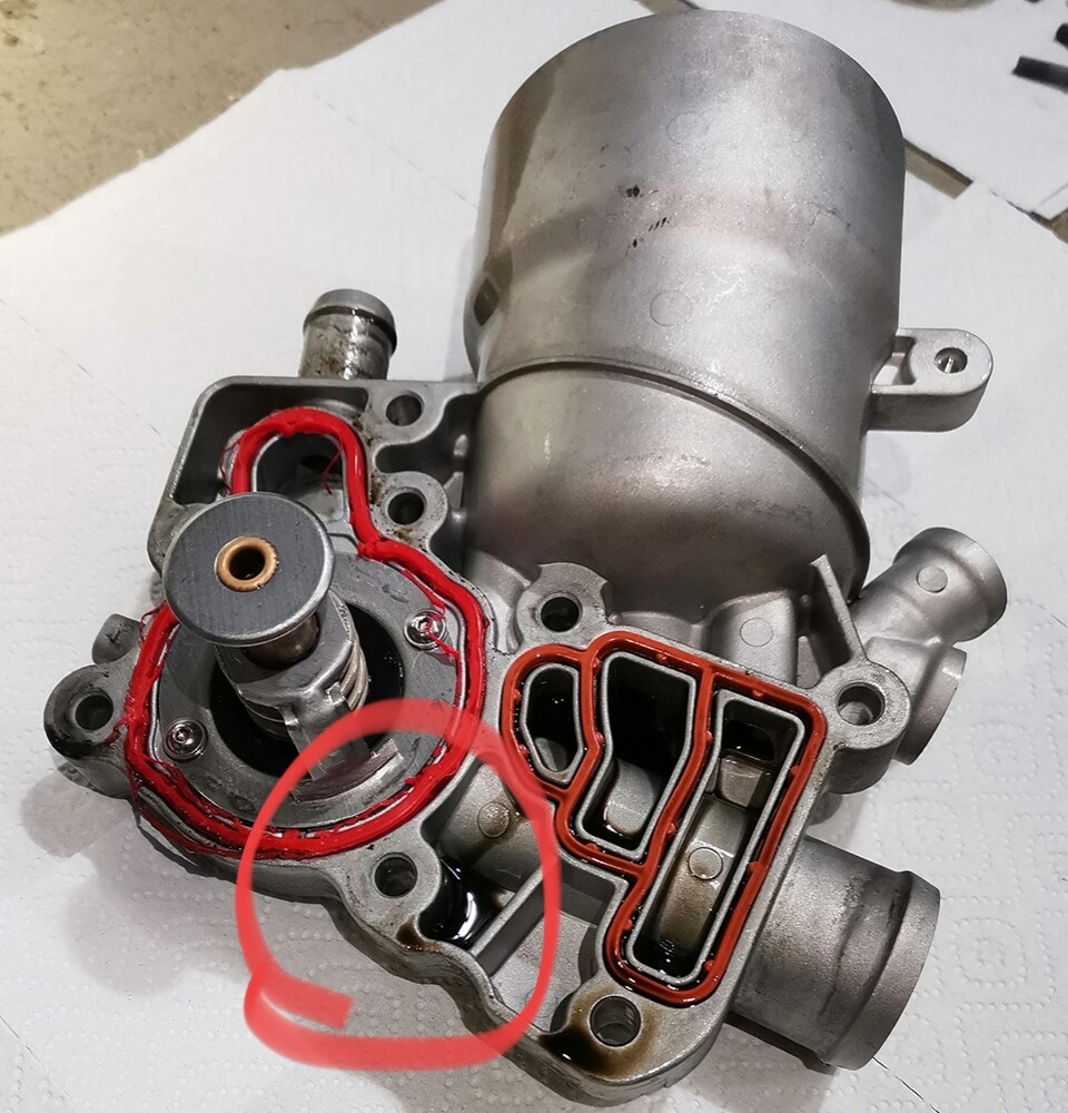

Поставил я прокладки Ростеко в алюминиевый корпус. Пришлось винты тянуть не 9Нм, а гораздо больше, т.к. прокладка термостата выше прокладки масляных каналов.
Перегородки в алюминиевом корпусе не ломаются, т.к. это металл, прокладка просто расплющилась и даже частично её выдавило за пределы корпуса.
Поездив какое-то время решил проверить течь - антифириз не вытекал, а вот масло опять сочилось.
Сначала новые прокладки Ajusa дали течь масла, теперь вот и новые прокладки Ростеко дали течь.
Я уже не знал, что думать и что делать.. Плюнул и купил новый корпус в сборе оригинал за 26тыс.
Снял алюминиевый корпус (фото 1) и поставил оригинал, затянул болты чуть больше 9Нм, сделал 9.5Нм.
Решил протестировать оригу. Думаю - ну в этот раз всё должно быть сухо.
Проехал для теста примерно 5 км, местами давал жару (не очень, но до 140 км/ч разгонялся). Начал смотреть и вижу, что опять масло ссытся из под корпуса (фото 2).
Не знаю, что делать. Руки опустились. Может у кого какие мысли есть? Может привалочная поверхность кривая (фото 3)? Может еще что?
Буду рад помощи, я в тупике.

Привалочную проверить ребром линейки. Если привалочная ровная и оригинальный корпус - это действительно оригинал остаётся только герметиком ещё пройтись. На оригинальном высота прокладок как мне кажется низкая. Оригинал, который менял в 2021, а потом на нем менял масляную прокладку в 2024 на Ajusa тоже потеет.
Корпус оригинал. Я его под микроскопом изучил со всех сторон, сравнил со своим старым оригиналом. Термостаты сравнил. За китайскую подделку я бы 26 тыс. не отдавал.
Привалочную плоскость я проверю, могу её вручную немного исправить, если она реально неровная.
Как использовать герметик? Нанести тонкий слой в пазы для прокладки, дать пару суток ему застыть и потом просто сверху герметика поставить прокладку? Или как-то по-другому надо?

А если на родном корпусе прокладку термостата оставить, а масляную поставить ростеко, она потолще и повыше. Может прижмется

Самый 100% вариант на текущий момент - замена на оригинал. У Вас он не прокатил, а значит:
- корпус не оригинал и косячный;
- кривая привалочная (хотя что с ней могло произойти даже не знаю);
- нарушена технология замены.
Если сочиться из под масляного, значит там надо увеличить прокладку:
- поставить увеличенную ростековскую;
- поднять уровень родной добавив герметика под нее;
- посадить полностью на герметик поверх родной прокладки.
Как-то так.
P.s. алюминиевый корпус продавать не планируете?

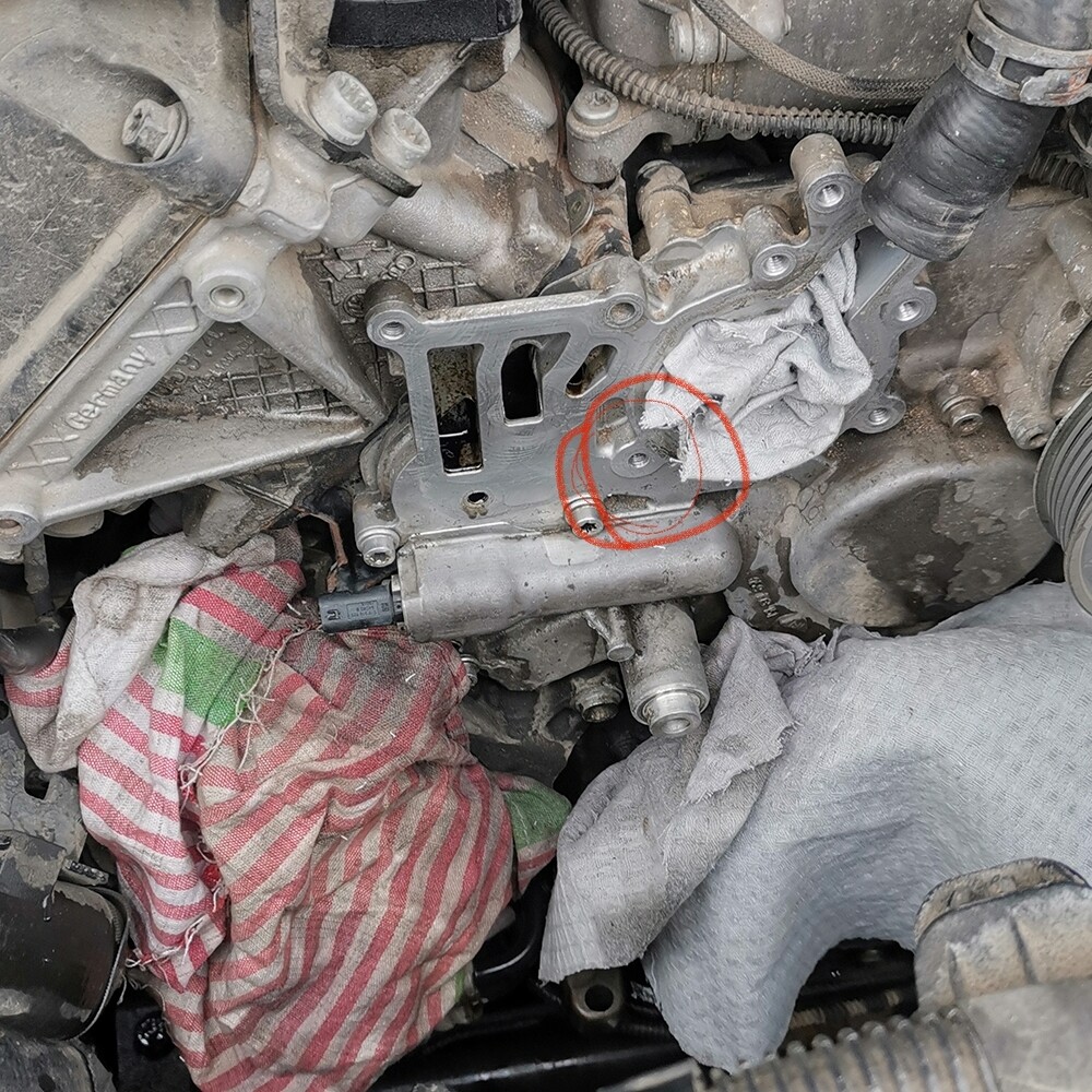

А где на втором фото запотевания?
По болту прям течет, масло свежак просто
Болт стоит ниже под корпусом, а с корпуса следов масла не заметно.

Маслу там больше неоткуда взяться.
Если два комплекта прокладок и новый корпус не помог, может масло с этого болта идёт?

Кстати совместите два изображения
Почему на привалочной такой выступ под крепеж корпуса, хотя на корпусе все ровно.
Действительно, на первом фото из инета, там везде плоскость
нет там плоскости. там конструктивное углубление сделано. но оно не мешает абсолютно. и течи из-за него в принципе не может быть.
я сделал фото поближе своей передней плиты (на всякий случай пишу артикул своей плиты 059103151BN). всё отчетливо видно - есть привалочная плоскость и есть конструктивные углубления.
очередной раз я снял корпус и поставил масляную прокладку Ростеко - не помогло, потеть сразу начинает, как только нагрузку на движок даешь, не потеет только при холостых оборотах.
поэтому пишу всем на будущее - прокладки Ростеко ГОВНО ПОЛНОЕ, не покупайте их и не ставьте.
я проверил свою привалочную плоскость на наличие зазоров, искривлений и т.п. - нет ничего, плоскость идеально ровная, без малейших зазоров, править её не нужно.
была "надежда", что плоскость типа повело и из-за этого течь и, что её нужно чуток выправить, отшлифовать - но нет, всё идеально ровно. и это даже ОЧЕНЬ ХОРОШО, иначе бы появился прецедент - передние крышки дизельных моторов типа ведёт со временем.
осталась только одна причина течи - масляная прокладка.
Из протестированных мною: Ajusa течет, Ростеко течет, родная алюминиевого корпуса течет, родная оригинального корпуса течет.
