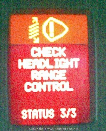

машина пришла из пиндосии с задранными вверх фарами, после регулировки шестигранником они потом снова "уплывали" вверх. На одном сайте нашел как поставить в регулировочное положение через VAG-COM: {Headlight Aim Control} Control Module Coding Select 29 (Headlight Aim Control Left) or Select 39 (Headlight Aim Control Right) Coding -> Function 07 00001 - Standard Control Module Basic Setting Select 29 (Headlight Aim Control Left) or Select 39 (Headlight Aim Control Right) Basic Setting-> Function 04 Measuring Block 001 Headlights are now switching to zero-position. Now you can adjust the headlights manually. Measuring Block 002 The control module will now learn the adjusted values, after that the basic setting is done. Сделал как написано, потом отрегулировал фары. Теперь всё нормально, фары светят куда нужно, но вот на панели теперь горит надпись: Check Headlight Range Control и ВАГ КОМ показывает ошибки в 29 и 39 блоке ![]() Что делать? Как ошибки убрать? ![]() |

Nomad, Если бы
![]() Я собственно так и делаю, он из регулировочного положения выходит, а ошибка ни на дисплее ни в ВАГ-КОМе не уходит и не стирается ![]() |

Камрады, подскажите, ни чего не крутил, ни чего не настраивал, выскочила ошибка "CHEK HEADLIGHT RANGE CONTROL. Фары при запуске поднимаются, находят среднее положение и выскакивает ошибка.

BAZIL, Проверь датчики уровня кузова

Их всего два спереди слева и сзади справа. 3 - Задний правый датчик уровня кузова -G77- q монтажное положение: сзади на подрамнике Передний левый датчик уровня кузова -G78- q монтажное положение: на опорном кронштейне пневмоэлемента впереди слева на картинке 3 и 10 позиции |

Парень, у тебя явно накрылся один из датчиков положения кузова. Они оба находятся по левому борту по ходу автомобиля.На водительской стороне. Тебе на станции могут проверить какой из датчиков врет. Тот и прийдется заменить

BAZIL, залезает электрик промывает датчик положения кузова и все заработает
Добавлено через 3 минуты 27 секунд BAZIL, Датчик не обязательно накрылся ...у друга два месяца ругался пока электрик не залез под крыло |
