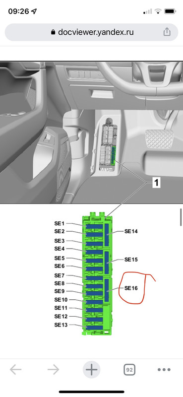

Я нашел пред на розетку 12 вольт на моем автомобиле он вот тут. по инструкции c6 как считать незнаю.
Перестали работать розетки-прикуриватели (все три: перед/зад/багажник). Предохранитель находится под площадкой левой ноги на 20А этот?
Спасибо.
Спасибо, помогло, моменял пердохранитель прикуривателей. :)

ткните пальцем где живет пред прикуривателя в колодке которая под ногой

второй 20А если сверху вниз.... по-моему С6 обозначен в левой колодке
