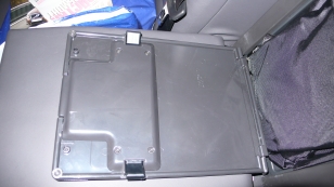

По умолчанию Монтаж мешка для перевозки длинномеров.

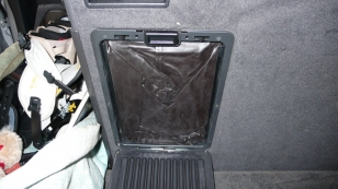

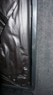

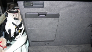

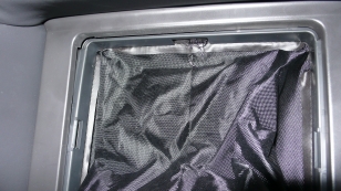

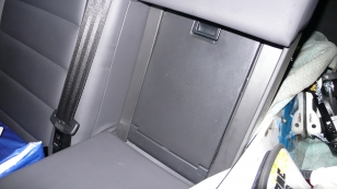

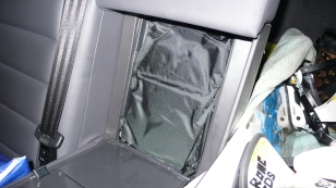

Я это сделал. Выкладываю инструкцию по установке.
Список необходимых вещей: головка М10, головка Т40, вороток, канцелярский нож, клей (использовал Момент), рамка 7L0 885 217 B71N (последние три знака – цвет рамки 71N – антрацит), мешок 7L6 885 209 B71N (71N – антрацит ,при заказе учитывайте свой цвет обивки салона).
1. Снимаем спинку заднего сиденья.
- откидываем подушки сиденья вперёд, снимаем подголовники со спинки.
- отворачиваем болт крепления ремня безопасности (головка М10 -12-ти лучевая).
- отворачиваем винт на кронштейне (головка Т30, TORX– 6-ти лучевая) и снимаем скобу (номер 31 на схеме).
-освобождаем спинку из кронштейна.
- теперь необходим помощник, дело в том, что спинка заднего сиденья одета на направляющую ось (см. фотографию), ось эта имеет «флажок» и ответная часть на спинке (пластмассовая втулка) также имеет паз под этот «флажок». Т.е. спинку сиденья можно снять с оси только наклонив спинку сиденья вперед на определённый угол (около 45°).
-наклоняем спинку и потихоньку стягиваем её с направляющей оси.
итак спинка снята, унесена домой ,можно приступать –
2. Демонтаж.
- откидываем подлокотник и разбираем пластиковые детали находящиеся за ним (их две – см.фотографию), осторожно, не сломайте пластиковые усики – направляющие и скобы.
-под снятыми деталями обнаруживаем заглушку (на её место и встанет мешок).
-переворачиваем спинку и делаем разрез ковролина (см. фотографию) – осторожно, резать нужно только в пределах заглушки , не выходя за периметр.
- снимаем (вернее тихонько освобождаем)ковролин с пластмассы и вынимаем заглушку из сиденья (см. фотографию).
3. Монтаж мешка.
- срезаем излишки ковролина (действовать очень аккуратно, не отрежьте лишнего, потому, что края ковролина нужно будет заправить под рамку мешка и подклеить).
- вставляем мешок в образовавшееся отверстие, внимательно следим, чтобы все клипсы защёлкнулись, края ковролина покрываем клеем с изнанки и заправляем под рамку мешка.
-переворачиваем сиденье и монтируем – вначале П-образную рамку 7L0 885 217 B (покупную) , а затем и боковую крышку 7L0 885 943 B (она была снята при демонтаже).
4. Установка спинки с мешком в автомобиль.
- здесь ничего сложного, только помощник и см. пункт 1.
Большое спасибо Илье он мне очень помог.
Тип файла: jpg головки.jpg (146.9 Кб, 183 просмотров)
Тип файла: jpg кронштейн.jpg (116.8 Кб, 192 просмотров)
Тип файла: jpg направляющая.jpg (390.1 Кб, 180 просмотров)
Тип файла: jpg ось.JPG (171.9 Кб, 188 просмотров)
Тип файла: jpg сидуха.jpg (136.1 Кб, 242 просмотров)
Тип файла: jpg рамка.jpg (152.0 Кб, 181 просмотров)
Тип файла: jpg номер рамки.jpg (170.8 Кб, 158 просмотров)
Тип файла: jpg мешок.jpg (164.6 Кб, 209 просмотров)
Тип файла: jpg номер мешка.jpg (207.9 Кб, 160 просмотров)
Тип файла: jpg состав.jpg (211.7 Кб, 248 просмотров)
Тип файла: jpg разрез.jpg (312.9 Кб, 196 просмотров)
Тип файла: jpg вскрыто.jpg (288.1 Кб, 214 просмотров)
Тип файла: jpg заглушка.jpg (283.4 Кб, 231 просмотров)
Тип файла: jpg вставка.jpg (277.6 Кб, 250 просмотров)
Тип файла: jpg в сборе.jpg (216.2 Кб, 254 просмотров)
2. Демонтаж.
3. Монтаж мешка.
Хорошо сделано.

А кто подскажет что за штука на спинке чуть выше лючка?

крепеж сетки для собак.

Все, понял. Для сетки при сложеных сиденьях))
