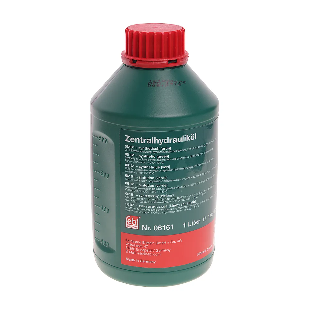

inisel какое масло залил?

влад374, Febi

влад374, Febi
а циферки не помнишь какие

влад374, Вот это, вроде

поставил бочёк гура новый ,и залил эту феби 06161-пздц начался вой,резко полетел купил оригинальную жижу сменил, промыл,-вой ушёл
