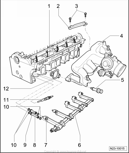

Ничего сложного нет. Аккуратнее с прокладками. Болты окончательно вытаскивай когда снимешь коллектор. На них будут висеть прокладки. Запасись жестким ершиком (типа для мытья бутылок) с гнущейся ручкой. Ведерко бензина, щетка и руки засученные по локоть и ........
Добавлено через 7 минут 59 секунд
Вот еще для наглядности
обратно будешь ставить опять на болты повешаешь прокладки чтобы не сползли.
Т.е. он держится на 10 болтах (№5). Верно?
на 10
Там помимо болтов еще центрирующие втулки по-моему из какого-то пластика. Поэтому выглядит необычно. Просто он нарисован со втулкой. За счет этой втулки болты не вываливаются при снятии (ежели не приложить силенок). А на той части втулки, которая к головке во вставленном в коллектор виде выпирает кантик на этой самой втулке. Вот на нем то и держаться прокладки при снятии и установке.
Я сглупил когда разбирал не поставил новые прокладки. Так то все ОК, но чувство невыполненного долга осталось. Сейчас приобрел, думаю через месяцок другой опять полезу чистить, а заодно и поменяю.
Может тоже закажи заранее. Мало ли чего...

Номерок не подкинешь?
070 129 717- Прокладка первого цилиндра (5-цил. двиг. BAC, BLK) - 1 шт. рис. № 4
070 129 717 А - Прокладка второго и третьего цилиндра сдвоенная (5-цил. двиг. BAC, BLK) - 1 шт.рис № 5
070 129 717 В - Прокладка четвертого и пятого (5-цил. двиг. BAC, BLK) - 2 шт. они одинаковые. рис № 6
Удачи!!!
