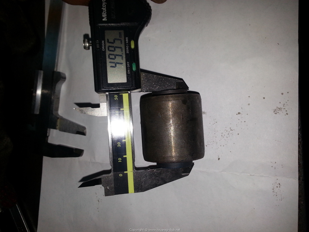

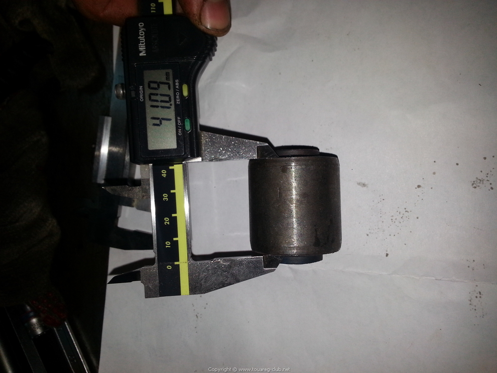

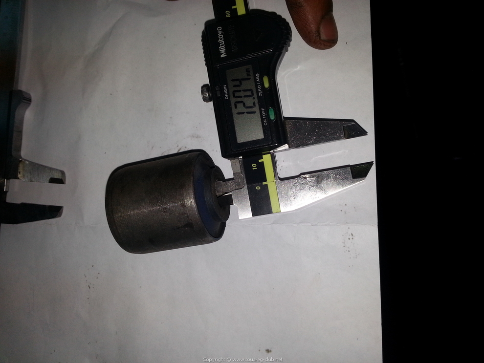

Извиняюсь за задержку но так у нас работает доставка, сайлентблоки подходят по всем размерам, на днях приходят опорники на пневму вот все за одно и поставлю)
номер: 46-0006 (X5 ресурс)

41.88 подозрительный размер для меня, великоват натяг для алюминиевого уха стойки
Думаю что ухо не алюминиевое, скоро все выясню)

Если будет возможность, измерьте фактический диаметр уха на снятой стойке!
Уже мерили сайлент с пневмостойки. Размер ТС писал 41,1, хотя на фото было видно 41,25.

поэтому я и хочу узнать реальный диаметр самого уха, чтобы определить натяг.
пока получается что найденный сайлентблок нужно пропылять снаружи.

vyazmich469, Ухо, как и сам корпус аморта стальной (алюминий не красят)!!!
Пропылять ничего не нужно, высверлили старый сайленблок обработали края наждачкой чтоб не было заусенцев и новый сайлен зашел как по маслу, заодно и опорники поменял раз уж полезли)
