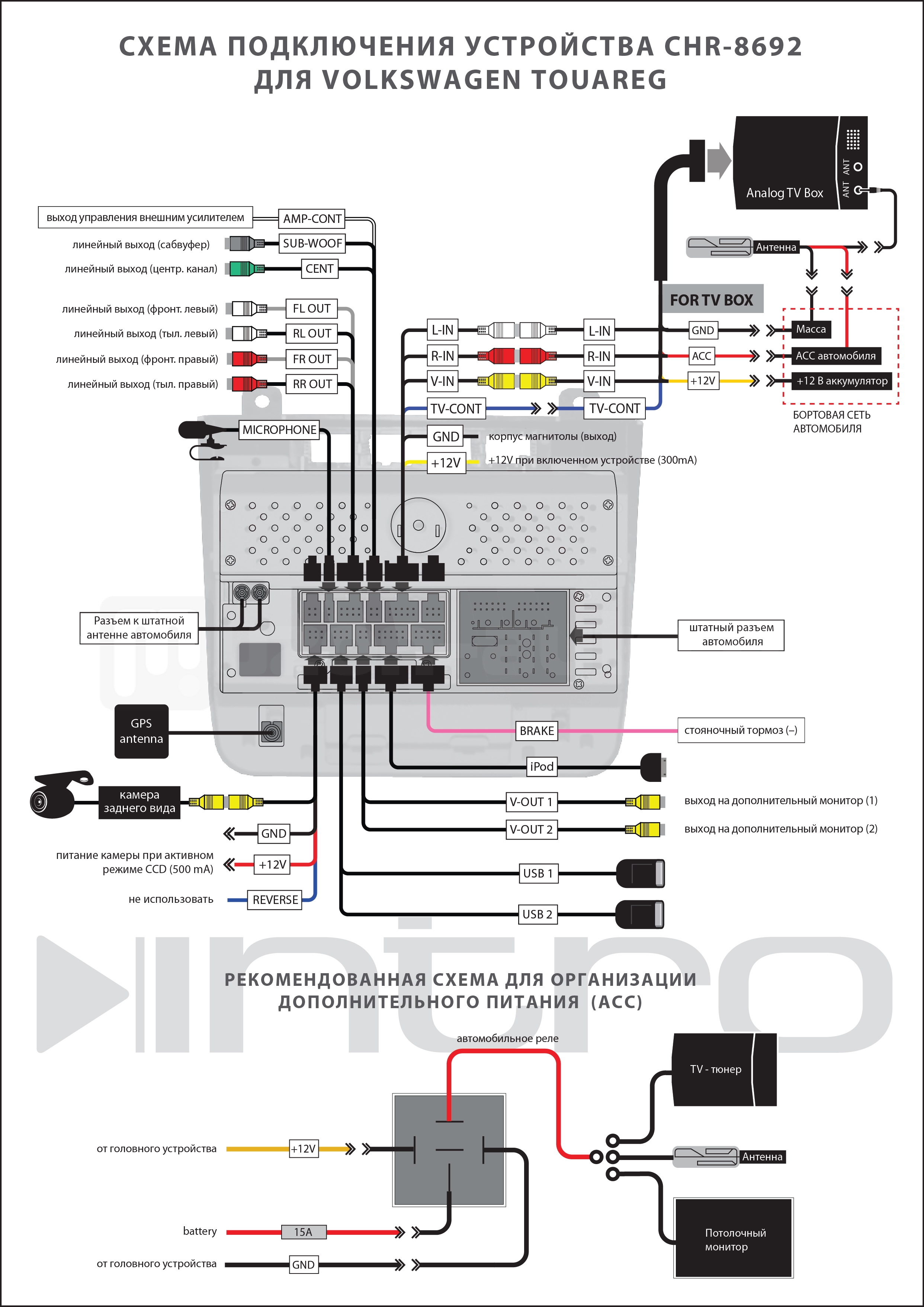

http://www.muzon-auto.ru/published/iblock/066/8692.jpg

Ребят, я чего-то туплю: от Интры можно вывести какие-нибудь хвостики-тюльпаны, чтобы можно было при необходимости подключать любой нужный девайся на видеовход?
Добавлено через 39 секунд
Вместо ТВ, наверное,только?
схема на несколько постов выше
Спасибо тебе, мил человек!
Схему видел. И даже есть такая точно)
Потому и вторая часть вопроса: "вместо ТВ, наверно, только?"

На схеме не подписан один разьем...
И если я не ошибаюсь, то он для камеры переднего вида.
В моей интре (с такими же разьемами) есть вход для передней камеры.
Именно так
