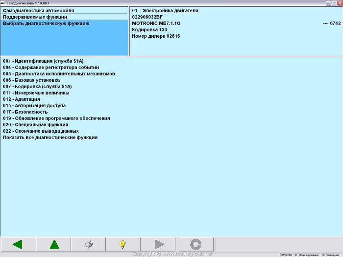

Обновление блока управления двигателя в картинках (программа VAS PC 19 прибор VAS 5054A):
Нажимаем "Само-диагностика"
Нажимаем "Самодиагностика"
Вводим VIN, нажимаем "ОК"
Нажимаем "01-Электроника двигателя"
Внимание! Перед тем как продолжить нужно быть уверенным в состоянии своего аккумулятора, но даже если он в идеально состоянии делаем следующее:
1. Выключаем все потребители электрической энергии: магнитолу, усилитель, фары, обогрев сидений и прочее.
1.1. Если у вас американец и фары горят всегда, то меняем кодировку блока управления бортовой сетью (текущую кодировку уменьшаем на один и сохраняем). Подробности были в нескольких темах.
2. Выключаем климат контроль (регулятор обдува на ноль- на табло "OFF").
3. Если есть сомнения по поводу аккумулятора или проблемы с выполнение пункта 1 или 2, то лучше запитать бортовую сеть от стороннего источника например от другой машины или от зарядного устройства.
Нажимаем "019-Обновление программного обеспечения"
Читаем.
USB Провод адаптера VAS 5054A находится как правило возле педалей и при неосторожном движении ног его можно очень легко выдернуть. Поэтому перед тем как нажать "далее" прячем ноги подальше от проводов и...
... начинаем молиться
Нажимаем "далее" (зелёная стрелка направо).
Не шевелимся и продолжаем молиться
Однако, если на этом этапе случилась ошибка, например напряжение аккумулятора упало ниже допустимого.... ... а вы молились ...
Не паникуем! Возможно ваши молитвы услышаны. Ищем кому можно бросить провода (хотя лучше это сделать перед перепрошивкой) и будет вам счастье, когда повторно зайдёте в меню двигателя там будет только один пункт "019-Обновление программного обеспечения"... извините этой картинки у меня нет
лучше её не видеть
Читаем и делаем, что просит программа (выключаем зажигание).
Читаем и делаем, что просит программа (включаем зажигание).
Ждём
Нажимаем "вверх" (зелёная стрелка вверх). В меню выбираем "завершить".
Заводим машину и радуемся.
Огромное спасибо автору темы mot6ka за идею!
Спасибо ed21 за подсказку! http://www.touareg-club.net/forum/sh...&postcount=151
Спасибо Werkstatt за дельные комментарии и ответы!
Всё удалось сделать самостоятельно:
1. Прибор VAS 5054A купил по объявлению в комплекте с VAS PC 19.00 и марочным диском vw_rus_V19.13.00.
2. Установил VAS PC 19.00 на ноутбук и настроил адаптер VAS 5054A для работы с машиной.
3. Выполнил обновления VAS PC 19.00 с марочного диска vw_rus_V19.13.00.
4. Выкачал диски с обновлениями.
5. Скопировал папку "datfash" с диска обновлений на локальный диск в папку "c:\sidis\home\".
6. Проверил настройки в файле "c:\sidis\home\dbasesys2\edibas\bin\edibas.ini ".
7. Подключился к машине и выполнил обновление блока управления двигателя (смотри картинки).
Обновлял только ПО двигателя. Коробка, раздатка и прочее обновления не требовали.
После обновления педаль газа стала острее, машина едет намного лучше, нет провалов при разгоне.
Всем у кого двигатель BAA рекомендую обновить ПО двигателя.
Ждём
