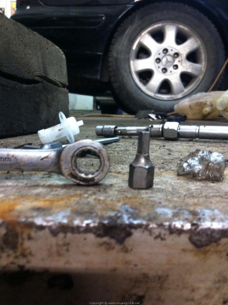

Александр Кемеровский
Город: Кемерово
Регистрация: 08.02.2016
Сообщений: 5
Репутация: 4
Александр Кемеровский Младенец
Трещетка и обрезанный шестигранник с помощью которого удалось открутить крышку термостата.
