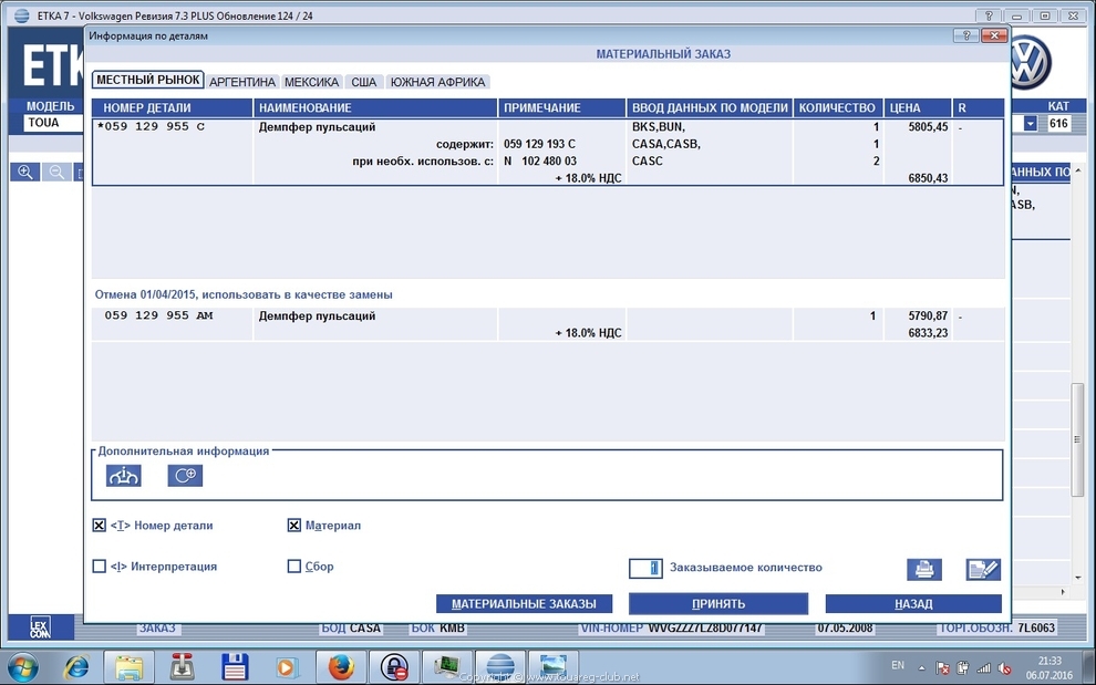

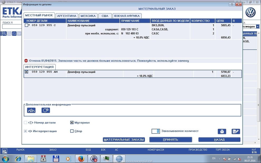

Немного интересной информации из ETKA, версия 7.3 выдает номер демпфера пульсаций 059 129 955 C, с 01.04.2015 рекомендуется замена на 059 129 955 AM
Версия ETKA 7.5 более категорична, 059 129 955 C не должна больше использоваться, заменить на 059 129 955 AM
было бы интересно сравнить старый и новый демпферы.
неужели такие серьёзные отличия в самом демпфере, кроме самой прокладки?
На новом демпфере прокладка приклеена к демпферу, поэтому и не идет отдельной позицией.
По конструктиву не в курсе.
это очень странно.
вижу, что у нового демпфера та же самая прокладка 059129193C и она меняется отдельно.
