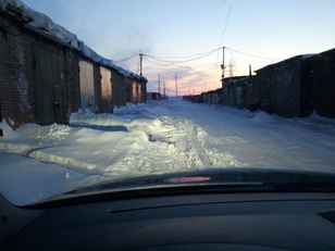

У меня по данным номерам кроме габаритки безцокольной не было ламп вообще. Остальное всё есть в комплекте, линзы, регуляторы, проводка, цоколи, заглушки. Ксенон блоки только переставил с лампами и вперёд )
Получишь новые фарки, закатай их в бронь плёнку сразу. Поставь и покатайся, фары "горят" даже с выключенными лампами. Вид оооочень оживляет машине! Повторюсь, я уверен всякий мат-перемат внутри, до нового стока никогда не дотянет! Удачи!
Добавлено через 26 минут 13 секунд
Как было
Как стало
Прошу не обращать внимание на "раскосость", после всё отрегулировал. Несмотря на то что солнышко село, очевиден факт существенной разницы фар Америка vs Европа.
собсно само "новье" )

Mega, согласен, смотриться зачетно. Покупаю новые Валео , и ну его на х... этот тюнинг. Лучше куплю себе задние светодиодные фонари на эти деньги.
