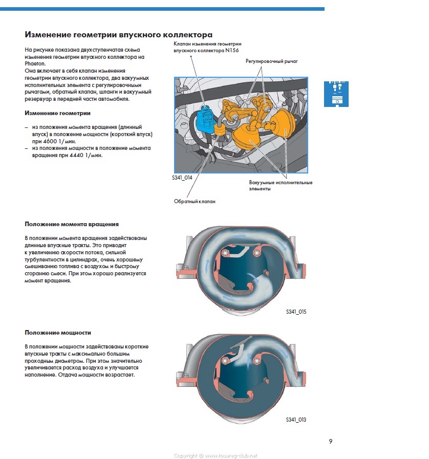

Так вот, флейта служит для того, чтобы регулировать воздушный поток (количество воздуха), подаваемое в цилиндр.
От того, на какой скорости работает двигатель и зависит как раз, только по длинному или по длинному и короткому пути коллектора поступает воздух. Вакуумный привод проворачивает флейту вокруг своей оси на 90 градусов. Подача воздуха на вакуумный привод происходит через электромагнитный клапан N156, который получает сигналы от ECU (ЭБУ) двигателя.
Для правильного функционирования этой системы коллектора обязательным условием является прецезионная точность и герметичность соединений и узлов, участвующих в этом процессе. Даже небольшая утечка воздуха способна привести к потери мощности двигателя.
Из-за такой требовательности этой системы она подвержена разного рода рискам, в частности, эксплуатация автомобиля в жарких странах приводит к преждевременному рассыханию различных пластиковых и резиновых деталей.*
Так вот клапан N156 является самым слабым звеном в этой цепочке: помимо того, что рассыхается его корпус, так еще и внутрь попадает пыль, которая выводит из строя шток. Его действие по переключению воздушного потока сначала становится непостоянным, а потом его вообще может заклинить в одном из положений.
Таким образом, подача давления на привод непостоянна, привод может оставаться в одном из своих крайних положений.*
Собственно, как уже говорилось выше, режимов всего два: так называемый режим "момента (torque)" и режим "мощности (power)".
Режим Мощности присутствует в диапазоне до 1100 оборотов, то есть в парковочном режиме, и свыше 4200. Как я уже говорил, в этом режиме осуществляется подача воздуха по обоим трактам впускного коллектора: малому и длинному. Под большой объем воздуха поступает бОльший объем топлива. В этом режиме шток привода находится вверху.
Режим Момента - это и есть тот самый режим, в котором искусственно повышается крутящий момент и мощность двигателя, благодаря этому режиму денныймвпускной коллектор и получил патент и считается khow-how VAG. Рабочий диапазон от 1100 до 4200 оборотов. Топливо подается под большим давлением, проходя длинную часть тракта. Для приготовления смеси используется меньшее количество топлива. В этом положении шток находится внизу.
Городская езда как раз протекает в диапазоне Torque, при 2-3 тыс оборотах. Поэтому, если система функционирует неправильно, то именно в городе Туарег 3,2 потребляет больше 20 литров и тупит.
Особо стоит отметить, что ненормальное функционирование указанного датчика никак не диагностируется бортовым компьютером. Исключение составляют случаи короткого замыкания.
VAG предлагает визуальную дигностику, исходя из режимов работы двигателя по движению штока вакуумного привода.
Симптомами неправильной работы коллектора могут служить и звуки флейты, к сожалению, замена флейты часто ничего не решает, звуки являются указателем того, что флейта не проворачивается как нужно, а совершает лишь частичный поворот, и поток воздуха создает звуковые волны, проходя через не до конца открытые прорези флейты. Особенно это проявляется при разгоне.

2. Электромагнитный Клапан N156.
Достать его и замерить сопротивление на его контактах. Нормальные значения: 25-35 Ом. Если значения больше 35 - клапан мертв, причем в открытом положении. Шток вакуумного привода будет всегда находится в нижнем положении. Если значение меньше 25 Ом - клапан тоже нерабочий, находится в постоянно закрытом положении, шток флейты будет постоянно находится в верхнем положении (допускается временное опускание вниз при повышении оборотов).
В этом случае нужно проверить все вакуумные соединения и, в первую очередь, проверить сам вакуумный привод флейты на предмет разрыва внутренней мембраны.
И в том и в другом случае клапан менять!
К слову сказать, конструкция клапана претерпела серьезные изменения... То есть в Европе и Америке, вероятно VAGовцы знали об этой проблеме.
Кстати, если дело в этом клапане, то лучше поменять и его брата-близнеца - N112. Стоит рядом с ним. По конструкции это точно такой же экземпляр. Если погнал один, возможно, погонит, если уже не погнал и второй. Рекомендую под замену оба! Парт-номер: 1K0 906 283.
3. Вакуумный привод.
Для диагностики его нужно снять с коллектора. Процедура несложная, всего два болта. И отсоединить вакуумную трубку.
Дунуть в него - шток должен ходить.
Можно Вскрыть крышку и добраться до мембраны. Она может быть повреждена. Парт-номер: 022 133 759 A (вместе с уплотнительными резинками).

R.M.B, у нас на вакуумных грушах впереди мотора пластиковые тяги ломаются со временем и тоже машина тупить начинат на низах, это старая проблема еще с ауди а8, там народ как только не извращается
http://as8.ru/forum/viewtopic.php?f=112&t=17919
я себе алюминиевые выточил на заводе

R.M.B, вот картинка из букваря с принципом работы, тут правда мотор фаэтоновский, тяги маленько по другому выглядят

Dima-tomsk,
Блин хочу себе такой букварь
