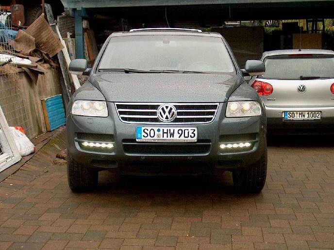

Собираюсь установить кусочек Ауди в Тур как только будет немного времени

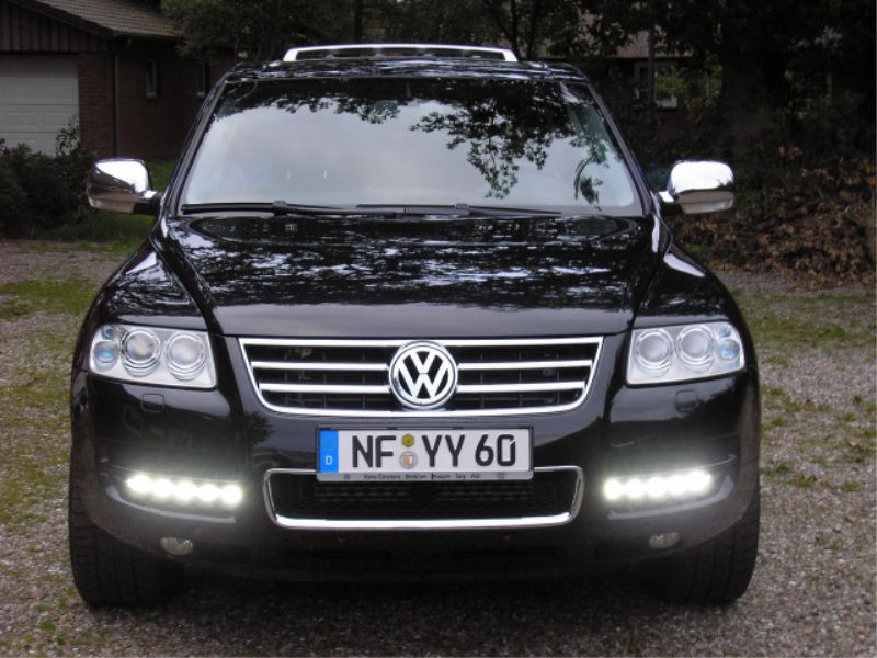

Вот так вот получилось у наших немецких братьев:

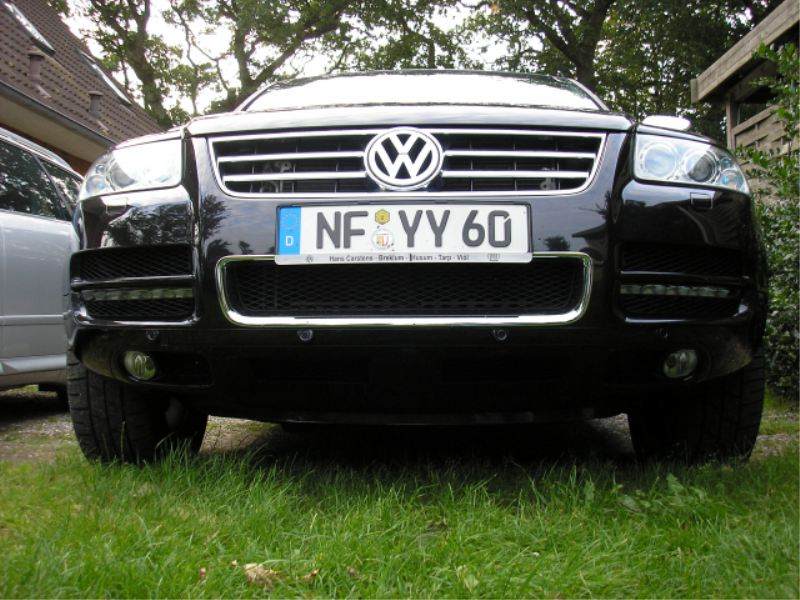

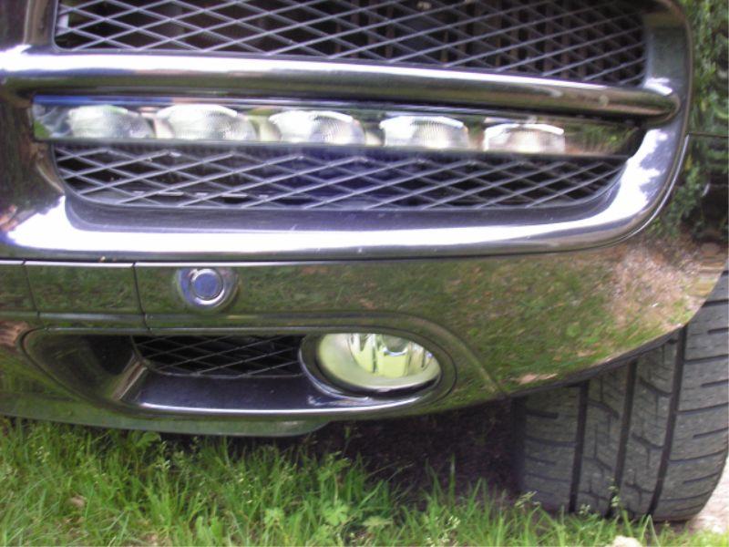

Светодиодные элементы врезаются в боковое воздухозаборники следующим образом:

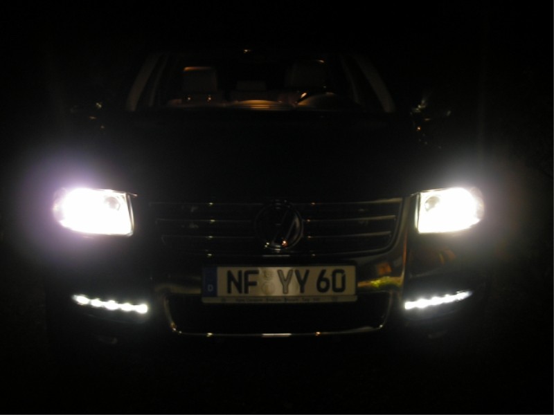

А вот так все выглядит в темноте
Правда, впечатляет?

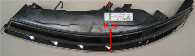

Есть вариант установки за решетку воздухозаборников:
4F0 941 067 A
4F0 941 068 A
Это номера фар.
