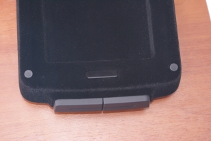

Когда все запчасти получены необходимо дома, в спокойных условиях собрать подлокотник, порядок работы такой:
1. Берем клавиши и нащелкиваем их на держатель для подлокотника, следим чтобы язычок в одной из клавиш лежал в ней, а не выпадал, как бы находился внутри вдоль клавиши.
2. Берем держатель для подлокотника, пружинку и заглушку которые идут с ним в комплекте.

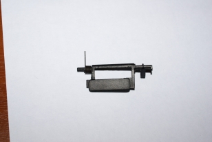

Надеваем пружинку на пластмасску таким образом:

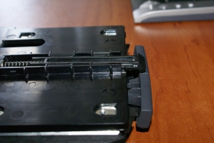

затем получившеюся конструкцию вставляешь в пазы на держателе (№1 на рисунке ниже), следим чтобы пружинка легла в свои пазы (№ 2 на рисунке). Внимание ось пластмасски НЕ защелкивается в пазах, она в них просто ложится.
Затем после того рак разместим пружинку и пластмасску в пазах, начинаем ее поворачивать на себя и защелкиваем пот язычком

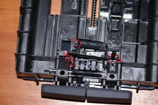

3. Достаем/поправляем нижний язычек так чтобы он был как на картинке ниже

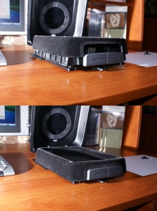

4. Надеваем крышку отсека и защелкиваем ее.
должно получиться получится так
после того как первый раз закроем и откроем крышку, заглушка должна встать на свое место:

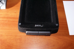

5. Соединяем кронштейн подлокотника и держатель подлокотника между собой 4мя винтиками про которые я говорил раньше,
6. Сдвигаем верхнюю часть, вперед зажав левую (ближнюю к водителю кнопку) и защелкиваем крышку:

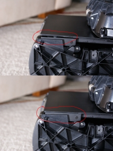

7. Устанавливаем нижнюю крышку простым защелкиванием.
