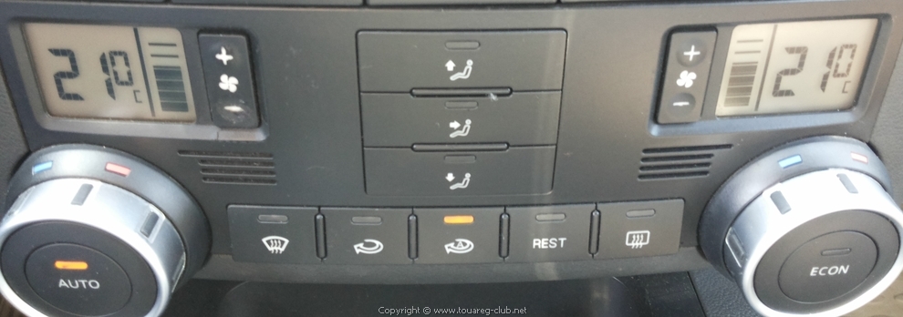

Ребята, может быть кто знает, что произошло с моим правым экранчиком климата. Фото не очень, но всё-равно всё видно.

malashiyVY, Я смотрю ни кто не хочет ни чего рассказывать. У меня на климате в прошлом году тоже произошёл какой-то глюк. На правом экранчике не все черточки показывает, вот я тоже задумался о замене. Но подробно ни кто ни чего не говорит.
Разбираем, снимаем жк дисплей, чистим спиртом контакты на плате и на самом дисплее, хорошо прижимаем и собираем.
klf вне форума   Ответить с цитированием Вверх
kobraosn (16.04.2014)

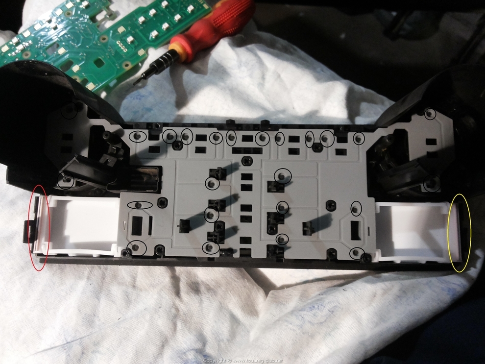

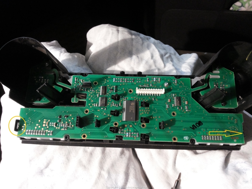

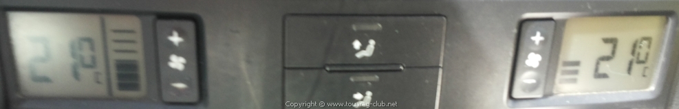

Ну вот, вроде бы получилось! Хотел сделать фотоотчёт, но повторятся за камрадами которые уже сделали подобное не хочется, поэтому так кратко.
Вот результат:
Разобрал, протёр спиртиком контакты:
Собрал. И вот и всё!
P.S. Обратил внимание, что у меня отломан один усик на корпусе (отмечен кружком - целый, а стрелочкой - отломанный):
Возможно из-за этого не плотно прилегал и плохо контачил, но сейчас посадил на клей и всё нормально работает.
