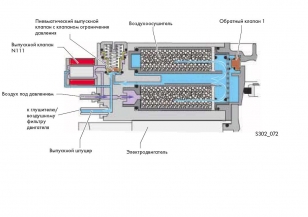

Может кому поможет, разрез осушителя
Цитата из мануала
Воздухоосушитель
Воздух, подаваемый в пневмосистему
подвески, должен быть осушен во избежание
ряда проблем, основными из которых являются
• коррозия и
• замерзание воды в трубках,
вследствие конденсации паров воды в системе.
Для очистки воздуха от водяных паров
в компрессорном агрегате установлен
осушитель. Осушитель работает в
регенеративном режиме, что значит: сжатый
воздух проходит через гранулы силиката и при
этом осушается.
Пневматический выпускной
В зависимости от температуры гранулат
может поглотить водяных паров в размере
до 20% собственного веса. Когда при
изменении уровня кузова осушенный воздух
(при опускании автомобиля) выпускается
наружу, он снова проходит через гранулат
и захватывает при выходе накопленную в
гранулате влагу.
Благодаря регенеративному процессу
воздухоосушитель не требует ни
обслуживания, ни периодической замены.

Ну вообще у грузовиков надо раз в год менять патрон осушителя ,в нем как раз эти гранулы ,бывают машины где они засыпаються просто в специальный резервуар !

Это у тебя клапан перепускной на этом пневмобалоне завис, нужно его менять...
Добавлено через 2 минуты 7 секунд
У немцев все последнее время, заливается-засыпается на весь срок службы, только какой он срок службы вопрос я склоняюсь что он равен сроку гарантии..........
