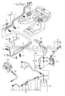

По умолчанию пробило топливопровод на R5
В загородной поездке пробило топливопровод от тандемного насоса к рампе (топливный шланг). Что удивительно на динамике это ни как не сказалось, а проблема была обнаружена только после остановки по сильному запаху салярки и текущим под днищем струям. По моим прикидкам минут за 5-10 на дорогу улетело литров 40. Повезло что поездка была короткой и бак почти полным. Подскажите если у кого подобное было - причина только в шланге или это может быть поледствием другой неисправности. После замены пока все нормально (если не считать запаха как от трактора), хотя на ощупь на шланге чувствуется приличная пульсация - видимо от работы насос-форсунок. Очень бы не хотелось повторения в длительной поездке.

Провеяй давление тандема..
На 10атм должен открываться редукционный клапан.. Т.е выше 11 он не должен давать Нина каких оборотах.
Пульсация от шиберной конструкции насоса.

Была подобная проблема. На перекрестке остановился, а из рядом стоящей машины мужик машет в направлении днища. Кода вышел - ах....л (АХНУЛ) - лужа солярки. В итоге лопнул на изгибе шланг топливный (№ 26). На работу двигателя ни как не влияло. Единственное, что - заводился дольше.
номерок шланга - 070 127 511 C
Решил проблему временно дедовским способом - разрезал в месте повреждения (благо лопнуло не в местах вальцовки) вставил медную тормозную трубку и затянул хомутами.
На неделю хватило, потом пришел новый шланг (что-то около 1000 руб). После этого наткнулся на контору, которая ремонтирует и восстанавливает топливные РВД, так что можно было и с ними решить. Я хотел восстановить старый, да на радостях засунул его куда-то. Главное чтобы концы шланга (рукава) были целыми.
Мож кому поможет мой опыт!

Недавно случилась такая же хрень на трассе. Появился запах соляры. Проездил неделю пока разобрался в чем дело. Текла конечно не ручьем, но после запуска двигателя хорошо капало. Машина в динмике разгона и мощности не потеряла по ощущениям.
В гаражном сервисе наотрез отказались ремонтировать, сказали, что сложно. Потом позвонили и сказали, что попробуют (шланг нашли за 2400р. и работа 500р.).
Но я уже побывал у ОД (1069р. шланг+1000р. работа - 20% скидка для машины старше 4 лет, итого все вместе 1655р.). Сервисмены говорят поломка не частая, за прошлый год (2012) всего одно обращение. шланг - 070 127 511 C
Лопнувший шланг попробую восстановить, поменяю резинку на более прочную. 5 лет назад подобная неисправность была на Lancer, лопнул шланг высокого давления ГУР, восстановили за 1000р (у этого шланга конечно стенки толще будут и он длиной почти 50см).

Опять двадцать пять.... Снова меня постигла эта проблема, лопнул этот шланг на сгибе. То есть проходил он у меня 35 000км или 2года. Буду менять на новый, а старый попробую где-нибудь в гидросервисе отремонтировать-перевальцевать. Интересно, если шланг заменить на жёсткую трубку металл или пластик, будет ли он ходить. Мне до сих пор не понятно если и тандем и рампа жёстко крепятся к головке, то зачем между ними ставить мягкое соединение???

У меня на v10 он лопнул на 170тысячах.
А резиновый он видать для того чтобы топливную рампу вытаскивать не откручивая

Подскажите, плз,
Оффтопик очерёдность прохождения топлива из топливного бака
Куда идёт солярка по очерёдности
1 - топливный фильтр
2 - тандемный\подкачивающий насос
3 - топливный радиатор
4 - форсунки в двигателе
5 - датчик температуры (наверное уже на обратке стоИт?)
Так или как-то по другому
Добавлено через 45 минут 1 секунду
... и какое в топливопроводе давление?
Солярка, вроде, не должна "капать", а должна литься сильно (из-за давления)
Почему не заглох двигатель?
Ведь воздух попал в систему...

Вопросов много,ответов нет. Ехал мой младший с Крыма - потекла солярка! До дома доехал (больше 300 км) , но вся машина в солярке Поеду завтра в Евроавто искать течь и чинить
Машина при этом ехала,как обычно, расход по компу 8 литров,по факту- 10... Ошибок никаких нет

С трудом,но заменил этот долбаный шланги!к, купил в Евроавто за 2230 Доступа к гайкам никакого, по мм крутил рожковым ключом. На старом дырочка,как от иголки,еле нашёл её! Ну и заводил потом долго,видимо из-за воздуха. Но все
Спасибо форуму,минимум времени потратил на диагностику и поиск детали!

Вчера лопнул шланг с линейным разрывом - 3 см., текло сильно, хорошо лопнул перед воротами гаража. Снял, обещали во вторник привезти - 2100 руб. На шланге надпись - 070127511B, но бьется по сайтам как указано выше - 070127511С . Тему прочитал но все же интересует: это старость шланга или обратить внимание на тандемник и рампу? У нас в городе дизелистов нет, все "сделай сам" Машина 2009 г куплена в Москве, пробег реальный - 135000.
