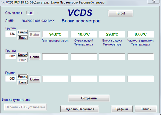

Я уже писал о том что позволило посчитать результат по снижению температуры ОЖ и Масла удовлетворительным. Опишу проверку СОД которую мой движек не проходит. Для того что бы пройти эту проверку, по моему мнению, СОД и двигатель должны быть в идеальном состоянии. "Как новые"
Условия для проверки: уличная температура 15° и менее, Вася не обязателен. Машина должна быть прогрета полностью на хх до срабатывания вентиляторов и стабилизации температуры, если после поездки то дать движку поработать на хх минуты 3-4 что бы температура упала. Теперь все что требуется для проверки это обратить внимание на режим работы вентиляторов. У вентиляторов должен переодически наступать перерыв в работе секунд на 10-15. Если у Вас вентиляторы останавливаются то Вас можно поздравить. Двигатель и СОД у машины в идеальном состоянии.

поездка 30 минут по пробкам.
ХХ после поездки 7мин.
на улице +12.
Вентиляторы не включились вообще.
134 группа пустая.
007 группа - температуры - на фото.
ииии?????
з.ы. ...я вот только вижу что кульки стоит помыть после лета ...и то не критично ...

Timm Ну что и, я был в он-лайне видел. Но сел телефон, а шнурок подломлен, я отвечал, а он закрывался. И так 6 раз))))
Добавлено через 2 минуты 55 секунд
Писал что видимо достал тебя раз ты сорвался мерить температуру, и чувствовал себя криво на тот момент)))
Добавлено через 12 минут 15 секунд
Ну что мне с этим делать, я же просил на холодную, после ночной стоянки снять показания температуры ДТОЖ и Масла. А Вот мой скриншот в городе посмотри. Полностью все прогрето, а температура масла выпирает, это не моя температура!
Френды! Нужна температура масла и ОЖ на холодную, после ночной стоянки. Группы 134 или 7. На основании Вашей температуры со своей я деффектую свой датчик температуры/ уровня масла. За мной способ борьбы с повышенной температурой ОЖ и масла. Спасибо!
Нужно прежде всего проверить температуру ОЖ. Если она выше нормы опустить ее. Только и всего))))
Timm …..
Чего то не понял на холодную или прогретым .. я спецом после поездки мерял …у вас на фото прогрето же ..
напишите как померить - померю - васю вообще не сложно воткнуть ..
не заводить?

Первый скрин на холодную на утро, мне он от Вас и нужен, 7 группа.
Вторым скрином я продемонстрировал непонятную температуру масла после города 30мин, ОЖ выше 87 не поднимался.
Что это у Вас проверка по срабатыванию вентиляторов на хх только въехал. Дизель, на холостом температура падает сама и без вентиляторов, вижу. Вот что значит в чужой монастырь со своим уставом... К бензинке эта проверка имеет прямое отношение. Но и к дизелю так же начиная с пороговой забортной температуры в 15С и выше.
Извините вот за это:
С меня ссылка на тему в соседней ветке доказывающая что эта проверка применима к дизелям.
На прогретую у меня выше всегда температура масла примерно на 5 С. Чего смущает не пойму?

А у меня на приборке стрелка всегда была чуть ниже 90° отметки. И на холодную она сейчас на 5-7° ниже ДТОЖ. Смотри скрин в начале темы.
стрелка на приборке горизонтальную полку имеет и от 83 до 98 ..(или что-то в этом духе ) ровно 90 показывает ...чтобы не напрягать водителя ненужной информацией ...обсуждалось тут недавно ...
Я запутался! Я писал про показания по компу. У меня температура масла по компу выше чем показания по ОЖ примерно на 5С - на прогретую (на холодную не замечал). В чем вопрос не пойму? Что они на холодную разнятся? На горячую же нормальные показания.

Там есть некоторая нелинейность которая то исчезает то появляетмя, или возможно задержка в показаниях на 3-4 минуты. Но я помню именно положение стрелки, до случившегося васю на ходу не подключал .
Т.е. на приборке показания ниже чем по компу по маслу? И на прогретую (по приборке) темп. масла ниже чем ОЖ?
98??? Нет конечно. Не более 3° отклонение от Васи и не как это не привязано к отметке 90
Добавлено через 4 минуты 51 секунду
В пределах 1-3° иногда ниже или отстает в динамике (имеется в виду рост температуры) или рваный режим скачкообразность присутствует. Точнее сказать не могу)))
Возможно и скорее всего если тепловой режим двигателя выровнялся и температура не поднимается больше показания индикатора и Васи совпадают. Инертность присутствует в районе 3°

Чему Вы удивляетесь?
Все, что идет через блок, уже обработано программой. Верить можно только прямым замерам, либо аналоговым показаниям. А программные данные зачастую математически усредненные. Не знаю как Вы, а я сталкивался с оргпроцессом по созданию программ управляющих техпроцессами.
Слишком много факторов, влияющих на конечный результат. Вот пример на наших машинах.
Программа коррекции подачи топлива в щависимости от датчика наддува.
ITштнику по херу, что воздух инертен и не однороден. У него рост сигнала бляза соответствует скорости расппостранения волны электронного сигнала, никому сцуко на ВАГе не вштырило проверить и потребовать ввести "програмный замедлитель" в соотвествии с особенностями воздушной среды. Поэтому педалька пошла и мы видим тупой скачок табличных данных, а рнальная кривая как и положена "гнутая", квадратичная зависимость все таки. Но! Керосина выплюнуло больше чем нужно. Так и создается дизельгейт криворукими технологами.
И таких "кривых" моментов в авто до хрена. Чем больше оцифровываемся, тем больше таких ошибок собирается.
