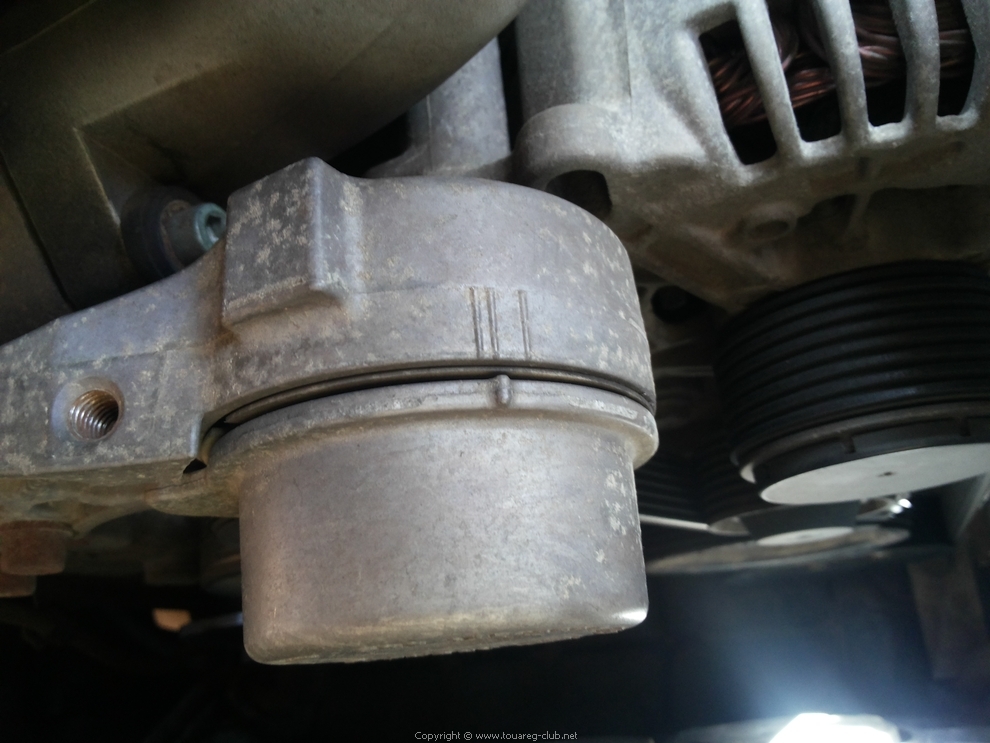

Что обозначают эти метки?
Средняя метка нормальное (рабочее состояние ремня и натяжителя).
Крайняя правая - заменить ремень.
Крайняя левая - заменить натяжитель.

Но всё равно мучает вопрос, что же там посвистывает.
Если свист непрерывный, то подшипник ролика натяжителя.
Если прирывистый, то скорее сам натяжитель (втулка в корпусе с пружиной).
Проверить можно методом исключения: брызнуть в щель (там где метки) корпуса натяжителя ВДшкой. Если скрип прекратится то менять натяжитель в сборе. Если нет, то можно заменить один ролик

seregaW0077, эт где-то описано про метки? И в снятом состоянии, если натяжитель нормальный, по идее же должен на средней метке быть? Иль проверять только в рабочем состоянии?
Проверять только в рабочем состоянии (то есть установленном на двигатель и с ремнем).
Средняя метка указывает на рабочее состояние натяжителя и поликлинового ремня. (то есть означает, что пружина натяжителя не ослабла и ремень не растянулся)

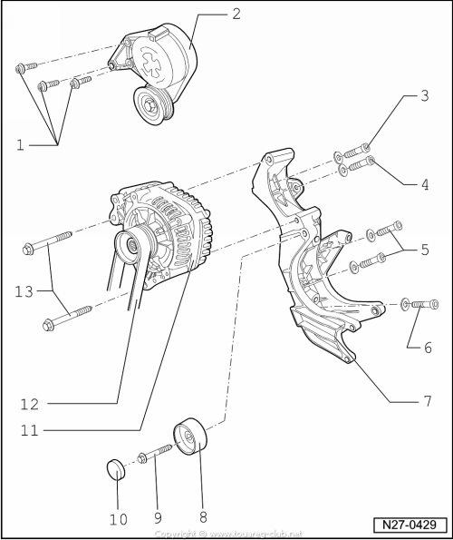

Всем привет! Разобрался. У меня скрипел оказывается направляющий ролик.
какой направляющий ролик?
В ETKA он называется так, а в ELSA он называется обводной ролик. Он под номером 8
