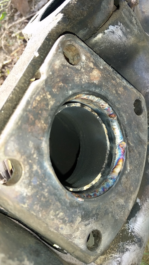

Давно наблюдаю за темой. У самого началась проблема с незначительного дымка в подкапотном пространсве. Решил, новый покупать не буду! Поехал к официалам менять муфты, заодно попросил снять коллектор. Со снятым коллектором поехал к знакомым аргонщикам, на двух фланцах в прилегании к выпускной трубе были трещины. Решили обварить все фланцы! Радостный, что все сделали поехал домой не проверив. Когда утром завел машину и открыв капот был разочарован, дыма стало еще больше. Стал звонить офицалам, предъявлять претензии, говорят приезжай если сможем подтянем. В итоге подтянуть не смогли, сказали, что у тебя после сварки его повело или гофра накрылась (которая к турбине идет). Со временем ездить становиться невозможно, все несет в салон. Поехал на обычное СТО, сняли с матерками коллектор, нижний фланец оказался оторван (полагаю официалы что-то сделали не так), потому как когда я им отдавал он был целый.
В итоге приварили полуавтоматом нижний фланец, на фото до шлифовки, после все зачистили, заменили попутно пару шпилек (подходят от ВАЗ), нанесли герметизирующую пасту и все гуд. Ни дымка. За всю работу 4000 руб.

Если я правильно понимаю, то этот самый фланец, который притягивается к турбинке, с завода просто посажен на герметизирующую пасту(без прокладки), которая со временем прогорает. Ты уже по-моему второй вылаживаешь фото, где показан коллектор с приваренным фланцем.
Возникает вопрос - при монтаже на ДВС сваренный коллектор с фланцем нормально ставится (не зра же он раздельный)?
Насколько я понял, обычный полуавтомат (углекислотный) должен осилить сварку как фланца так и коллектора (если имеются на нем трещины). Главное не перегреть, чтоб геометрия не нарушилась.

Фланец от коллектора не раздельный, просто с завода он идет завальцован, так вот она и развальцовывается. Фланец садится нормально, сначала немного прихватили, чтобы примерить, потом обварили.
Снимать не сложно, сложно ставить. Радиатор ОГ открутили, отвели в сторонку, все болты открываются кроме одного. Тяжело добраться до нижнего болта второго цилиндра, над турбиной. Работали головкой на 13 (помойму) с удлинителем. Только головки прямые без бурта. Ставить сложней, как раз на втором цилиндре нижний болт пришлось ставить без шайбы, работаешь на ощупь, шайба все время сваливается. Рекомендую запастись длинным пинцетом и магнитом (доставить все упавшее). После сварки все хорошо почистите и продуйте, чтобы в турбину не налетело.

Верхние обваривал аргоном, нижние полуавтоматом (не было возможности варить аргоном).
Рекомендую аргон, но нужен сварщик хороший, потому как от сварки аргоном вероятность что поведет выше.
