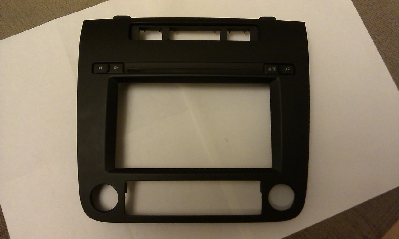

У меня была матовая, но это без разницы как разбирать. 5 винтов, затем еще 5 (1 под планкой с нижними замками, она отщелкивается). Затем, тоненькой плоской отверткой отщелкиваешь защелки по периметру с надавливанием на монитор.
Затем снимаешь блок кнопок и "щель" для СД. Я тормознулся с кнопками перемотки, выброса и звука.
Грубую силу пока боюсь применить))) а так не не понял как. Ghans, подскажешь?
Вот, что будешь иметь

Визуально, должны разбираться, есть сбоку защелки, отщелкнул но не пошло. Как снять со штыря непотятно, там система с пружиной (она и крутилка, она и кнопка). Вся крутилка крепится к схеме на защелках, но тоже не получилось отсоединить, есть подозрение, что придется выпаивать, но может и разъем есть. Это навскидку.
Вот фото
Тип файла: jpg IMAG0121.jpg (127.7 Кб, 137 просмотров)
Тип файла: jpg IMAG0123.jpg (116.9 Кб, 104 просмотров)
dmitriytk вне форума   Ответить с цитированием Вверх

С ними плату кнопок , она легко снимается. Может легче будет

С ними плату кнопок , она легко снимается. Может легче будет.
Уже попробовал, но сильно не сдвинулся, но мне это не надо, поэтому и не форсирую.
Никак не пойму как без грубой силы снять на рамке кнопки по бокам от слота СД.
Да, я их хочу на интро поставить.
И всеже, если будет возможность разобраться с кнопками с их съемом, будет очень полезно. Да, у самого валяется рсд где-то в коробке... Разобрать конечно могу, просто времени на это нет к сожалению... А у тебя уже все на руках, в разобранном виде
Добавлено через 1 минуту 5 секунд
А может стоит узнать не продаются ли как запчасти крутилки от фантома в СЦ ?
Я не думаю что они доро стоят и скорей всего их возят для ремонта
Но это так в виде идеи !
Между прочим, это ИДЕЯ как вариант.

Если не секрет, что задумал?
Думаю, он на Intrо эти крутилки поставить хочет.
Если все у него получится, а уже видно, что многое получилось с интерфейсом (соседняя ветка), я вернусь к мыслям об альтернативной голове - и это будет Intro, благодаря ему.
Спасибо за разъяснения по рамке. Сегодня сняли рамку. Злаполучные кнопки снимаются элемен-
тарно: у каждой кнопки есть по 2маленьких фиксатора. С обратной стороны рамки, маленьким
шильцем или отверточкой, отгибаем один фиксатор и с лицевой стороны нажимаеи на кнопку с
этой же стороны, она проваливается, затем отжимаем фиксатор с другой стороны и кнопка в руке.
юра липецкий вне форума   Ответить с цитированием Вверх
Все получилось, так я и думал, немного силы.
Фото выложи- очень интересно как получилось в новом цвете.
