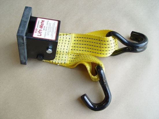

Или пользовался этим... иногда вспоминаешь о таком девайсе, в полях особенно, хай джек есть... покупать не? скажите свое мнение пож))

Допустим, пользовались. В чем, собственно, вопрос то?
Просто поднять, хорошая приблуда, а переставить в колее - нет

Поднять на асфальте одно дело, на пашне другое, не? Вопрос в том какой опыт использования есть не в интернете, а в реальной жизни...

Я, вроде бы, ясно написал. Из чего следует, что поднять на твёрдой поверхности вещь, пускай и не очень нужная, при наличии обычного домкрата (штатного), но для использования вполне комфортная и допустимая. Использование в колее на мягком грунте - абсолютно не нужная.
Я не знаю как вы пользуетесь домкратами типа Хайлифт/хайджек. Я использую так: ставлю башмак под опору домкрата, домкрат по центру спереди или сзади авто, толкаю поднимаемую часть вправо или влево, в зависимости от желаемого результата. На Туарег данную процедуру не осуществлял по понятной причине.
Если говорить о данной приблуде, то, на мой взгляд, абсолютно бесполезна в полевых условиях, т к столкнуть с него нельзя, поскольку за счёт механизма крепления, автомобиль потянет домкрат за собой, что приведёт к порче кузовных деталей.

Andrey VV, В багажнике никогда лишним не будет
Много места не занимает - пусть лежит
Я к таким вещам отношусь так:
Сам бы вряд ли купил...
Но если бы подарили - был бы не против

Спасибо за ответ, куплен и используется мной для УАЗа, значит в Туареге его вместе с этой хней с фотки можно не таскать

Хорошая штука, раньше не попадалась, но стоит заиметь, как и бутылку водки и презики, когда нибудь пригодится))

Обычно у кого есть хайджек, у того и эта приблуда с собой. Потому как хайджек не только для сталкивания джипа вправо или влево, но и для подкладывания под колесо сучьев и разного барахла.

для подкладывания барахла и штатник подойдет и к стати будет гораздо удобнее хайджека ИМХО

о да, посмотрю я как вы штатник будете использовать в колее с жижей, когда машина висит на брюхе, хода то хватит, чтоб колесо оторвать от грунта, чтоб хоть веточку подсунуть?
ИМХО, для гражданских авто без силовых порогов и бамперов вещь полезная, долго, муторно, но завести сэндтраки или бревно под колесо получится гораздо быстрее и безопаснее штатника, при этом никакого вреда для кузова авто.

сколько раз пользовались, ни разу кузов не поцарапали, а вот цепи для переделки в лебедку весьма стрёмная вещь, один раз попробовали, в качестве тренировки, на ровном месте машину на ручнике потаскать, порвали цепь, убрали в багажник и забыли, тяжело, неудобно, ход маленький, да и зачем граджанской машине днище рвать, протаскивая её дном по всем камням и корягами лебедкой? поднял, подложил под колеса сэндтраки и поехал своим ходом. Да и зачем возить с собой хай-джек если им не отдомкратить машину? приблуда на колесо позволяет поднять авто и выбраться из засады, а если домкратить нельзя, то в качестве лебедки лучше использовать именно лебедку и не возить с собой реечный домкрат, ну разве что для украшения, на самом видном месте, мол смотрите какой я джипер, у меня даже хай-джек красненький есть))).
свалились с бревна, другое засело между кузовом и рычагом, куда тут ставить штатный домкрат? да и не рискнул бы лезть под авто на штатном домкрате.
задняя ось в воздухе, спереди уперлись в бревно, как тянуть лебедкой, чтоб ничего не оторвать? куда ставить штатный домкрат?

pil123, диски сильно коцает?

меньше чем грязь и камни в лесу, первое время следов не оставляет из-за обрезиненных крюков, когда облезет покрытие наверное будет оставлять следы, у нас за лето постоянного использования крюки не облезли, но все зависит от кромки диска, если острая, то сточит достаточно быстро, если крюк кромок не касается, то и облезать не будет.

Сразу скажу,диски коцают

добавлю, езда по бездорожью коцает не только диски, но и кузов)
