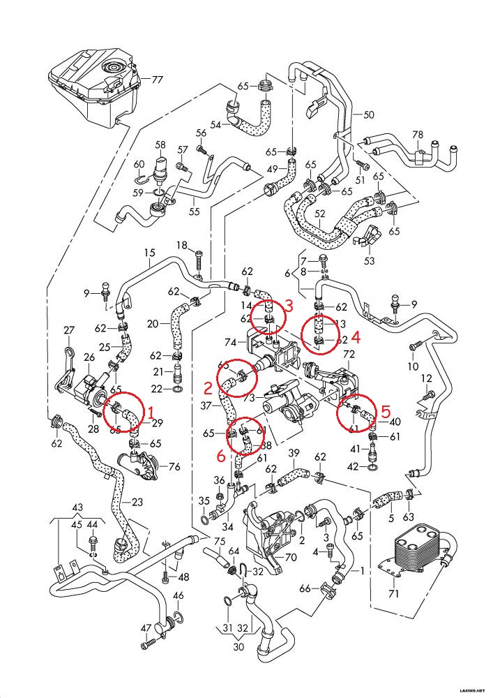

Вот схема CASA
Ниже фото заглушенных патрубков 1, 2, 5, 6 (красные цифры)
Также я еще заглушил снизу двигателя патрубок 5(черным на схеме написан), а трубку 6(черным написано) вообще выкинул

Диаметр заглушек не подскажешь?
Добавлено через 13 минут 51 секунду
А так понял трубку 6(чёрный номер) ты убрал. А трубку 15? Тоже можно убрать вместе с насосом электричество?
2 заглушки диаметром 18мм, одна 16мм
15 трубку и насос тоже конечно же убрал

Всем доброго дня. Новую тему не стал создавать, тема этой подходит как нельзя лучше.
Подскажите, кто знает, внутренний диаметр патрубков которые идут на радиатор egr у bks из развала около правого коллектора и диаметр патрубка потоньше из развала около левого коллектора.
На схеме casa выше это вероятно патрубки с красными цифрами 3,4 и 5.
