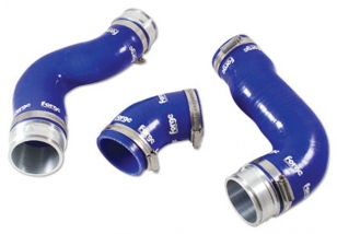

to: makar
спасибо за подробно про турбину
еще вопрос.. видели как при прогазовке раздувает нагнетающие
патрубки магистрали турбонаддува?
реально потеря давления.. то, что можно загнать в целиндры теряется на шлангах..
есть мысли, господа?
Последний раз редактировалось _Vlad; 13.08.2010 в 08:18. Причина: Добавлено сообщение
_Vlad вне форума   Ответить с цитированием Вверх
Старый 13.08.2010, 08:25 (09:25)   #20
_Vlad
Позывной 535
Аватар для _Vlad
Город: Ростов-на-Дону
Touareg NF Hybrid
Регистрация: 28.04.2010
Сообщений: 1,075
Поблагодарил(а): 1,583
Благодарностей: 523
Изображений в галерее: 37
Репутация: 649
_Vlad Ученик средних классов_Vlad Ученик средних классов_Vlad Ученик средних классов_Vlad Ученик средних классов_Vlad Ученик средних классов_Vlad Ученик средних классов
вот впринципе и ответ...
тюнинг-патрубки сделаны из стекловолокна...
чтобы видимо как раз исключить эти потери...
