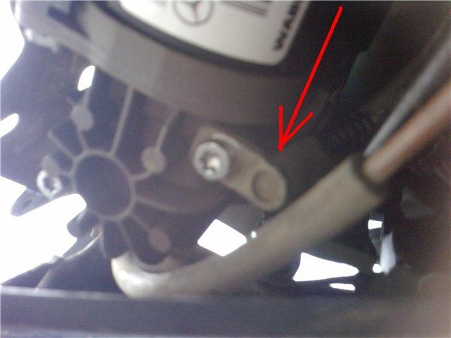

mcgragor Младенец
датчик есть, он вставляется в корпус компрессора и крепиться винтом. Такая металлическая приблуда (цилиндр) см 3-4 кажется.
mcgragor вне форума   Ответить с цитированием Вверх

tejiera Младенец
А где именно?

Репутация: 37
mcgragor Младенец
А где именно?
кидаю фотки демонтированной части компрессора с указанием места расположения датчика
Тип файла: jpg компрессор 1.jpg (241.1 Кб, 938 просмотров)
Тип файла: jpg компрессор 2.jpg (183.4 Кб, 943 просмотров)
