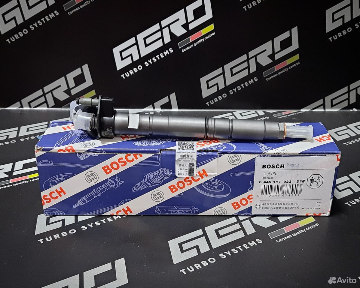

Нынче Бош Китайский идёт! По этому и цена такая. На днях знакомый на Каминц купил Бош форсы пробил по коду привёло в Китай. Это оригинал Бош!
Ущу на рабочую машину 2 форсы найти не могу. Есть Бош оригинал за 30р но очкую Китай. Переписывался со знакомым в Польше, написал по моему номеру Бош оригинал доставка 2 месяца и дороже чем в РФ.
Успел урвать до нового года 4 форсы по 17т.р! Ещё надо 2, больше таких нет. Есть Бош Китай оригинал 30т.р и Бош в оригинал упаковке Vag 150т.р.
Форсунки на CRCA делают в Бош турции. Ищите в этом направлении. Цена примерно 25.
Зачем вам все 6? Какой пробег?
У меня в 200 полужива только одна.
Я же написал что на рабочую! А она грузовая Евро6 и пробег 800т.км. Пробовал чинить но это все трата денег. Бош Турция?
Добавлено через 10 минут 22 секунды
На CRCA 245сил два Боша!
0445117021 новые Бош 35т.р есть в наличии
0986435413 восстановленые Бош 49т.р доставка 21день.
059130277EJ оригинал VAG Бош 65т.р 2шт на скандале в Москве.
059130277CD почему то ещё это перебивается 98т.р 3шт в Москве.
Добавлено через 19 минут 37 секунд
По мониторил! Получается для более древних топливных CR производят в Китае а более свежие Турция штампует.

А отзывы есть по форсункам Bosch Made in China? Кто-нибудь ставил себе?

А какая цена вопроса ?
klopidon вне форума   Ответить с цитированием Вверх
Старый 01.10.2023, 06:17 (11:17)   #320
bopa
Город: Барнаул
Регистрация: 16.02.2019
Сообщений: 552
Поблагодарил(а): 77
Благодарностей: 113
Репутация: 138
bopa Первоклашкаbopa Первоклашка
Около 20к
